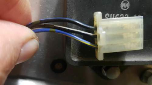

Das hier sollte es sein. Wie kann ich es überbrücken damit die Pumpe läuft? Wenn's um Elektrik geht habe ich echt keine Ahnung. Ich will die Maschine nur noch verkaufen. Morgen sollte ein Käufer kommen und schon macht die Maschine mucken..
Wäre echt nett wenn du mir weiterhin so gute Tipps geben würdest.
Dann lass Finger weg.
Das ist die Zündbox.
Das Relais hat nur 3 Kabel.
Musste auch mal Schaltplan glotzen.
So wird das nix.
Geh Relais kaufen.

Habe das Relais überbrückt. Leider läuftbdie Benzinpumpe trotzdem nicht an.
Morgen schaue ich mal ob überhaupt Strom zur Pumpe bzw Relais kommt....
Dann haste falsch gebrückt.
Mach mal Bild vom Stecker mit Kabelfarben.
