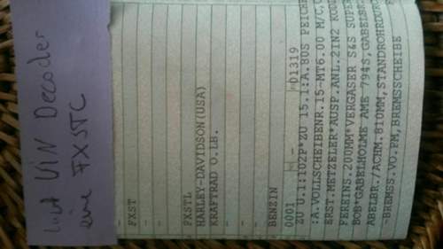

ich bin etwas irritiert, im Schein/Brief hat meine Softail EVO im Eintrag für die CCM 1319 stehen :confused:
Ist mir bis jetzt noch nie aufgefallen, da ich nie drauf geachtet habe. Jetzt muss ich aber zum Eintragen meiner neuen Auspuffanlage zum TÜV und im Gutachten nix von 1319 steht, sehe ich da Probleme auf mich zukommen...
Sollte nicht 1338 ccm als Eintrag im Brief stehen oder sehe ich da etwas falsch?
Danke und Grüße

Wenn ich den Hubraum aus 88.8mm Kolbendurchmesser und 108mm Hub berechne, komme ich auf 1337,733cm³, also gerundet 1338cm³. Mache ich das mit 3.5" Kolbendurchmesser und 4 1/4" Hub, komme ich auf 81,779cui, o.a. 1340,127ccm.
Der Unterschied dürfte durch Rundungen der Zahlen vor der Berechnung zustande kommen, denn 3.5" sind 88.9mm, nicht 88.8mm, aber 88.8mm werden überall als Kolbendurchmesser der Evos angegeben. Beim Hub sieht's ähnlich aus, 4.25" sind 107.95mm, nicht 108mm. Spielt aber keine Rolle, 80cui/1338ccm passen also locker :) (es sind fast 82cui, aber 80 ist wahrsch. einprägsamer).
Mit einem 0.03" Übermaßkolben landen wir bei 83.2cui, oder satten 1363cm³, und auch danach kräht kein Hahn (und die Hennen halten besser den Schnabel :D).
Uli
Habe eine 07.1987 FXSTC und da stehen im Schein unter P.1/ 1319ccm
Na also, sagte ich doch.;)
