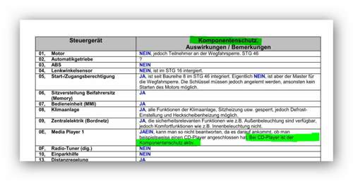

Wenn es ein original 6er CD Wechsler ist muss Audi auch den Komponentenschutz entfernen.

Der CD-Wechsler hat auf jeden Fall Komponentenschutz sollte aber dennoch angezeigt werden. Nach einigen Threads hier im Forum soll der Wechsel auch im Sekundentakt abbrechen Musik abzuspielen wenn der Kompo-Schutz aktiv ist. Ich habe bisher nur Erfahrung mit AMI und P-AMI nachrüsten beim MMI 2G high gemacht, möglicherweise ist es beim MMI Basic etwas anderes.
Wenn Dein MMI ansonsten einwandfrei klappt ist es ein Zeichen dafür das der Wechsler richtig in den Mostring (LWL) eingebunden wurde und wenn die LED's leuchten ist auch Strom vorhanden.
Eventuell ist auch noch eine Massebrücke nötig damit das MMI den Wechsler als zweiten Mediaplayer erkennt. Dann müsste man das aber auch Codieren aber eigentlich sollte es auch so gehen. Schau Dir mal den Link an, ist zwar vom MMI 2G high aber da steht einiges zum AMI nachrüsten drin (der CD-Player ist ja auch nur ein Mediaplayer):
