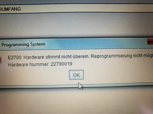

ich brauch mal die Hilfe von Euch Spezialisten. Ich habe ein CD500 MY2011
und war heute bei Opel um meine nachgerüstete FSE programmieren lassen.
Verbaut wurde eine original Opel Freisprechanlage mit der Artikelnummer 13353284.
Nun zu meinem Problem oder auch dem des FOH.
Die Reprogrammierung des Radios lt. Anleitung bricht immer mit folgenden Fehler ab.
E2700: Hardware stimmt nicht überein. Reprogrammierung nicht möglich.
Hardware Nummer: 22790019
Nun habe ich gedacht es hängt mit der nachgerüsteten FSE zusammen und habe diese wieder ausgebaut.
Leider bleibt der Fehler beim Programmieren. :kotz:
Kann mir vielleicht jemand helfen?
Danke und Gruß
Rudi

Was sagt der FOH dazu, bzw die Technische Abteilung bei Opel?

Wie ist der FOH denn vorgegangen?
VCI- file ausgelesen, an ETAC geschickt und dann das neue VCI und XML aufgespielt?

Jede komponente mit Steuergerät hat eine eigene Software. Diese heißt es auf neusten Stand zu bekommen. Dann muss das Radio nur noch wissen was ist alles angeschlossen. Das ist keine Programmierung in dem Sinne. Dafür hinterlegt Opel meist kürzel für Varianten. Wenn ein Gerät angeschlossen wird muss meist nur die Variante angepasst sein, dann wird es erkannt und im nächsten schritt solltest du sogar auf das neue Gerät zugreifen können. Diese sollte aber dann Plug und Play funktionierten. Ich bin mir nicht sicher ob Opel in allen Steuergeräten die VIN hinterlegt, aber ohne die passende VIN es nicht gehen.
Kommunikation kann mittels Tester abgefragt werden und schon ein frühes Problem auszuschließen. Verkabelung sehe ich eher unproblematisch.
Zu klären ist noch Radio(silverbox) soll was beigebracht bekommen, muss es das Display vlt auch, da beide Funktionen ja gekoppelt sind?

Das was was Du hier schreibst, hört sich nach Variantenkonfiguration an. Das kenn ich noch von meinem Astra H.
Dort wurde auch die Bluetooth Freisprechanlage nachgerüstet. Mittels OP-COM konnte man dort auch den Steuergeräten sagen was verbaut ist und was nicht.
Hier scheint es etwas anders zu sein. Der FOH kann Problemlos auf alle Steuergeräte zugreifen. Selbst die nachträglich verbaute FSE erkennt das Programm. Aber leider kommt er nicht in das Radio rein. Dem muss ja gesagt werden das eine FSE verbaut ist.
Gibt es bei Opel eigentlich verschiedene Diagnosesysteme? Villeicht sollte ich mal zu einem andern FOH fahren.
Nein! Das man einfach ein Häckchen setzt und die Geräte alle möglichen Software-Varianten an Board haben ist schon lange vorbei! Seit 10 Jahren definitiv.
Man muss die Fahrzeugkonfiguration auslesen und im Werk ändern lassen, was ca. 1 Woche dauert. Dann kann die geänderte Konfiguration aufgespielt werden.
Das läuft übers ETAC via SPS- Request.

Man kann sicher mit irgend nem Tool dem Auto was drauf braten, spätestens beim nächsten Update- egal welches Steuergerät, oder bei einer Programmierung wenn was getauscht wurde, wird wieder die Konfiguration aufgespielt, die im System hinterlegt ist.
Die Software ist heutzutage umfangreicher als bei einem alten Nokia- da packt keiner mehr so viel Speicher in die Steuergeräte, dass alle möglichen Software-Varianten vorgehalten werden können.
