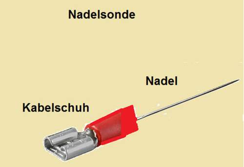

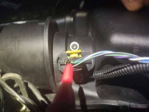

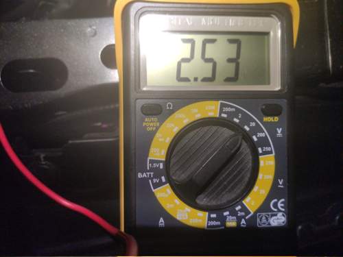

Ich würde erstmal am abgezogenen Stecker des LMM messen,
Ob da etwas anliegt!
Bei den Werten sieht man ja das das Fahrzeug fährt ,eine Drehzahl hat,eine Ansauglufttemperatur,
Aber eine Luftmasse in g/s sehe ich nicht!
Motordrehzahl: 2183,25 U/min
Fahrzeuggeschwindigkeit: 75 km/h
Temperatur Ansaugluft: 22 °C
Luftdurchfluss: 0,00 g/s
MfG
P0102
Stromkreis Luftmassenmesser 1 niedrig
Versorgungsspannung des Lufttemperatursensors prüfen
Ca 5 Volt
Versorgungsspannung des Luftmassenmessers prüfen (Stift 5).
Ca 12 Volt
Masse des Lufttemperatursensors prüfen (Stift 7).
0-0,2 V gegen Batteriemasse
Masse des Luftmassenmessers prüfen (Stift 4).

Moin
Ich betreibe keine Werkstatt,
Es ist nur mein Beruf seit längerer Zeit.
Wenn ich so die Aufzeichnungen anschaue
vermute ein Problem im Stecker des LMM und den anderen Bauteilen z.B.
Bypass-Magnetventil .
Da werden die Pin s im Stecker keine ausreichende Klemmkraft mehr haben.
Man kann ja mal eine Nadel nehmen und die Pin,s dort leicht drücken das sie wieder klemmen und dann mit WD40 oder Silikonfett
benetzt neu stecken .
Evtl ist auch der Kabelbaum dort auf Vorspannung eingebaut und man muß ihm etwas Luft geben.
Es sieht alles wie sporadisch auftretende Signalverluste der Sensoren aus ,
Im Bild mal Rot eingezeichnet!
Die Stecker vom MSTG würde ich auch leicht benetzen,bei Zündung aus .
Sporadisch auftretende Fehler sind die schlimmsten Fehler
die auftreten können!
MfG
Kb55ylvzhj2mpxx7
