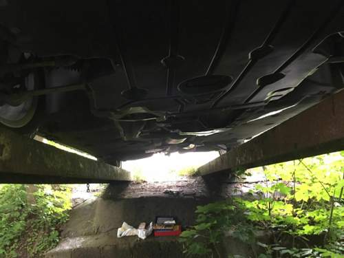

Da ich allerdings nicht zu BMW oder zu nem Händler fahren wollte, nahm ich das heute selbst in die Hand.
Nicht des Geldes wegen, sondern ich sage mir immer selbst ist der Mann. Wenns funktioniert, freut man sich, wenn nicht, dann habe ich der Werkstatt wenigstens etwas an Arbeit erspart.
Und mir persönlich gibt es einen Reiz/Kick
Also ich bevor der Regen eingesetzt hatte alles zusammengesucht
(Klebeband, Rohrzange, 8er Nuss für Unterbodenverschraubung, Zange, Licht)
Die ersten zwei aufgezählten Dinge kann man sich sparen, wenn man eine Abrückzange besitzt mit der man die Gummileitung Abdrücken kann.
Also wie folgt vorgegangen:
Die 7 Schrauben des mittleren Unterbodenschutz abgeschraubt, die platte circa 50° gedreht, so dass diese aus der Sicherung herausgeht.
Bereits dann erkennt man die Leitung der Bremsflüssigkeit, die in das Getriebe hineingeht.
Ich habe die Ausführung, bei der fast alles rund ist, so dass ich keine Mutern lösen muss, sondern 2 sicherungsbolzen ziehen muss.
Zuerst entferne ich die zwei Sicherungsbolzen, dann muss man geschickte Hände haben und das CDV Ventil an der Seite abziehen, wo der "Gummischlauch" sitzt und das Ventil entfernen.
Dann den Gummischlauch schnell wieder an die Leitung stecken und fertig ists.
Da ich sehr schnell gearbeitet habe, ist nur sehr wenig Bremsflüssigkeit heraus gelaufen.
Ich habe mir gedacht, wenn ich entlüften müsste, dann gehe ich zu BMW. Aber das war nicht der Fall. Nach dem kompletten Zusammenbau startete ich den Motor und probierte erst im stand das kupplungsgefühl. Das war unverändert, dann fuhr ich von meiner Bühne herunter und vor die ersten Meter. Alles unverändert. Ich habe den Motor dann ordentlich getreten und auf Betriebstemperatur gebracht und auch da ist kein anderer Kupplungspunkt zu spüren.
Das Ergebnis ist gewaltig. Die Kupplung kommt's nach sofortigen loslassen natürlich schneller und das lästige gerucke bei den Schaltvorgängen ist auch endlich Geschichte.
Jetzt macht das Schaltgetriebe fahren wieder richtig Spaß. Vor dieser Maßnahme war's immer nur lästig und ich wollte eig. kein Schalter mehr fahren.

Bilder:
Bei den gemachten Bildern befand sich das Ventil bereits nicht mehr an der Leitung.
Das sitzt genau dazwischen.

Geile Bühne :-)
Kann nur Notwendigkeit und Erfolg der Maßnahme unterstreichen.
Themenstarteram 17. Juni 2016 um 11:22
Die hat mich genau 0 Euro gekostet :D
