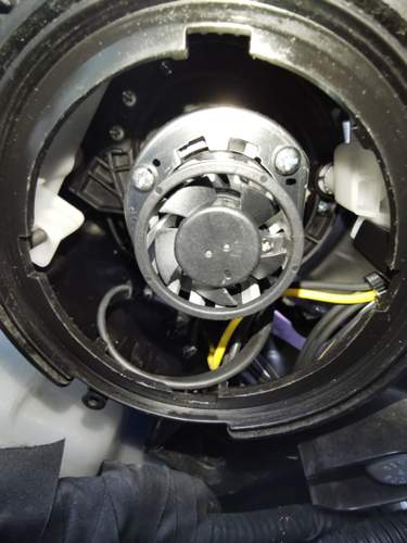

Zunächst musss die Schutzkappe des Abblendlichts innen am Scheinwerfergehäuse entfernt werden. (Bild) Wenn man vor dem Fahrzeug steht, müssen die nach rechts gedreht werden, (*mit dem Uhrzeigersinn), geht recht stramm und dann durch leichtes Wackeln abnehmen.
Ich habe auch mit der Beifahrerseite begonnen, dort ist etwas mehr Platz vorhanden.
Im zweiten Schritt den Stecker von den alten H7 Birnen abziehen und diese dann durch eine kleine Drehung nach rechts (*mit dem Uhrzeigersinn) öffnen, bis sich der Bajonettverschluss löst. Die H7 Birne vorsichtig durch leichtes hin und her bewegen aus der Bajonett Fassung ziehen. (Bild)

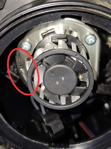

Jetzt den an der H7 LED vorhandenen grauen Ring durch eine Linksdrehung (*gegen den Uhrzeigersinn) lösen und abziehen. (Siehe auch die verlinkte Beschreibung von Philips zum Adapter Ring "H";). (Bild)
https://images.philips.com/.../...ips-typ-H-adapter-ring-h7-led-de.pdf
Den Adapterring H und den grauen Ring montieren, wie in dem Link beschrieben.
Die LED ist jetzt fertig zum Einbau.

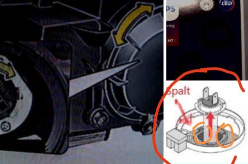

Nun muss die komplette Stecker/Buchse Verbindung in den Spalt (Bild) zwischen dem Metallring der Birnenhalterung und dem Plastik des Scheinwerfergehäuses vorbei im Scheinwerfergehäuse untergebracht werden.
Es ist ziemlich fummelig, wie schon von anderen beschrieben, aber es geht ohne Gewaltanwendung.
Ich habe zuerst die beiden nebeneinander liegenden Pinne des Steckers leicht schräg durch den o.g. Spalt geschoben und danach durch leichtes kippeln und drehen den gegenüber liegenden etwas längeren Pinn auch durch den Spalt bekommen. Im unteren Bereich des Spaltes ist etwas mehr Platz als im seitlichen Bereich!

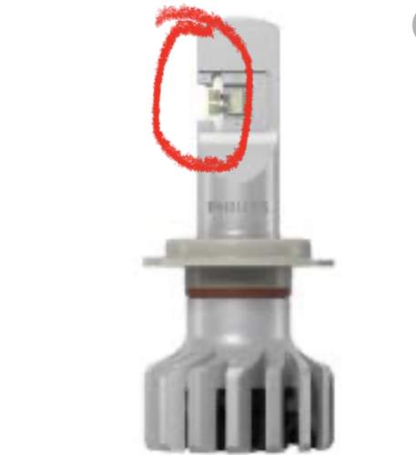

Hier habe ich beim ersten Versuch einen Fehler gemacht und die LED um 180 Grad verdreht eingebaut, dadurch war der Lichtaustritt viel zu schwach.
Wichtig: Dort wo bei der Produktion der LED-Birne die Platine eingeschoben wurde ist ein offener Spalt zu sehen, der muss nach dem Einbau nach unten zeigen!
Sollte Euch das auch passieren, seid bitte sehr vorsichtig, wenn ihr die LED wieder ausbaut, denn die oben beschriebenen Ringe (Adapter H und grauer Ring), hatten sich durch das Rausdrehen der LED auch mit gelöst und der graue Ring fällt dann unglücklich zwischen Radhaus-Abdeckung und Kotflügel, was zusätzliche Fummelei bedeutet ihn da wieder raus zu holen!
Wichtig ist, dass der der lange Pin des Lampensockels nach unten zeigt und die beiden v-förmig stehenden Pins nach oben zeigen! Erst wenn die LED mit allen drei Pins in den Aussparungen der Lampenhalterung des Scheinwerfers sitzt und sie beim leichten Andrücken nicht mehr wackelt, kann man die LED am Lüftergehäuse nach links drehen (*gegen den Uhrzeigersinn), bis sie sicher eingerastet ist.

Zum Schluss noch den Staubschutzdeckel wieder montieren, fest andrücken und zudrehen *(nach links, gegen den Uhrzeigersinn), geht wieder sehr stramm!
Die Fahrerseite dann analog montieren, wenn der Deckel des Sicherungskastens und des Luftfilters abgenommen wird, hat man mehr Platz zu arbeiten.

Hey du,
erstmal danke für deinen Beitrag. Sag mal wie hast du das hinbekommen, dass die Aussparung in der LED nach unten zeigt? Bei mir passen die drei Pins nicht, wenn ich versuche, dass das Teil unten zeigt. Bei mir passen die Pins nur rein, wenn die Aussparung am Ende nach oben zeigt..
Hallo, es ist schon wieder etwas länger her, ehrlich gesagt kann ich mich jetzt nicht mehr so genau erinnern.
Vielleicht habe ich mich da vertan? Wenn ich mir die Zeichnung dazu anschaue, meine ich auch es wäre nach unten richtig. Aber wenn es bei Dir nur mit Pin nach oben funktioniert und das Lichtbild OK ist, wird es zumindest bei Deinem Scheinwerfer so sein.
Aber wir sprechen über das Ablendlicht, oder?
