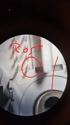

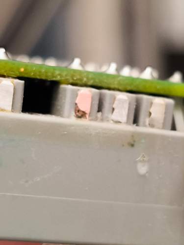

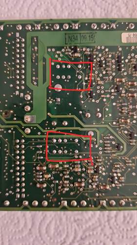

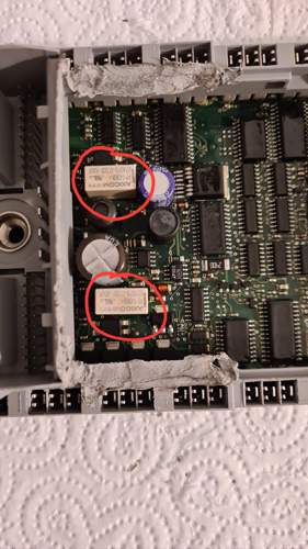

Cem Spinnt
Volvo Cem spinnt .
Kann mir jemand nähe Hamburg helfen .
Mein Cem spinnt und ich muss reparieren oder austauschen .
Teilenummer ist 30657629.

Wir werden Mal messen müssen .ich hatte im Oktober alles aufgemacht und sauber gemacht
Und neu abgedichtet
Und Zeit hatte ich keine wir müssten los . Er steht jetzt erstmal und wartet darauf das ich mehr Zeit habe
