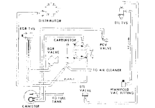

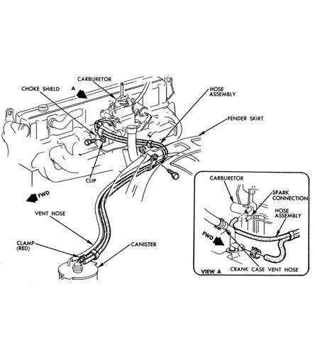

Ein Vacuum Diagram finde ich leider nicht, es ist aber ein Reihen 6 Zylinder mit 4,1 Liter Hubraum. Scheint die Bezeichnung Chevrolet 250 zu haben.
Der Chevy ist Baujahr 1973 und ich möchte diesen restaurieren. Das Blechkleid ist leider eher schlecht.
Werde die Tage mal eine Leitung vom Tank zur Pumpe legen, da die vorhandene irgendwie ins Nichts geht. Konnte sie etwas verfolgen, doch dann verschwindet sie in der Karosse und bei meinem Versuch dort Luft durchschicken, kam diese nirgends raus. Im Motorraum habe ich die Leitung glaube ich wiedergefunden, jedenfalls schaut da eine Gummileitung raus, welche wohl passen könnte, doch als ich da Druckluft reingepresst habe, kam es irgendwo unter der Windschutzscheibe raus. Darum werde ich wohl eine neue legen müssen.
Das hab ich grad auf die schnelle gefunden:
  • Vapor control hoses for 1973 L6 engines
  • Vacuum schematic of the EFE system on 1976 L6 engine
  • Vacuum hose diagram for 1977 L6 engines — 250 cu. in. (Federal and high altitude)
