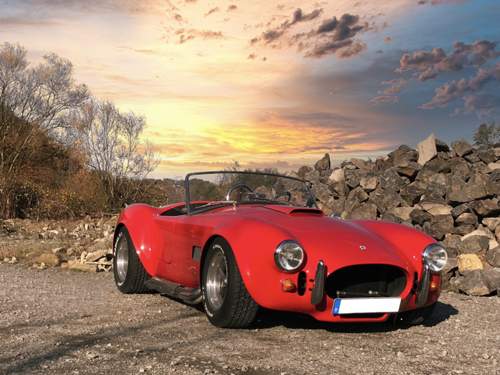

Hallo Zusammen,
weiß jemand, mit welchem Ventilspiel der Chevvy Motor eingestellt werden sollte ?
Grüße und vielen Dank
Jim

Themenstarteram 27. Juni 2022 um 12:43
Für euch zur Info:
Die Kipphebel waren nicht eingestellt. Manche zu Fest, manche zu locker. Zusätzlich war sogar eine der neuen verbauten Zündkerzen bereits gerissen.
Leider habe ich immer noch einen , so mein Verständnis, zu hohen Spritverbrauch.
Liege aktuell bei 35 Liter.
Verbaut ist ein 750er Edelbrock, Ist dieser nicht eventuell zu groß und korrekterweise müsste ein 650er rein ?
Was ich jetzt nochmals prüfe, ist der Druck der Benzinpumpe.
Grüße & vielen Dank

Themenstarteram 29. Juni 2022 um 18:29
Also Jungs, leider bin ich mit Euren Fragen bzw. den Antworten teilweise überfordert.
Es ist eine Contemporary Cobra. Gewicht ca. 1200kg,Jaguar Achse , 4 Gang Schalter
Recherche ergaben bisher Sealted Power Cast Kolben, Molyringe, Performernockenwelle und Lifter, Melling Ölpumpe und 750 Edelbrock Vergaser. Anzeige des Tachos ist in Kilometer.
Bewegt wird die Kiste im Drehzalbereich 1000-2500U/min
Meine Überlegung ist noch, das eventuell die Benzinpumpe zu hohen Druck hat und Zuviel Benzin pumpt.
Morgen wird der Druck mal geprüft
Hoffe das hilft euch ein wenig.
Gruß und Danke

Themenstarteram 30. Juni 2022 um 11:17
Hat er in der Tat gesagt. Weil zu diesem Zeitpunkt war es ein Sportwagen ?? Heute nur ne olle Kiste, mit Bremsen, welche von meinem Mountainbike locker geschlafen werden
Heute haben Sportwagen 10 Zylinder, doppelt soviel PS ,kommen aus Deutschland und das bei weniger Hubraum ??
Damit macht fahren Spaß.
Ernhaft: glaubst du durch höhere Drehzal wird mein Verbrauch niedriger ???
Die Benzinpumpe ist elektrisch.
Dann solltest du dir ein Deutsches Fahrzeug kaufen und nicht so eine olle Amikiste.
Nein, natürlich nicht ! Ich brauchte die max. Drehzahl um die max. CFM deines Vergasers auszurechnen, weil du ja davon ausgehst, daß ein 750er zu groß ist. Aber vergess es einfach, dann kriegste halt auch keine Antwort auf die Frage.
Nachdem du geschrieben hattest, daß der Motor lediglich Cast Kolben, eine Performer Nocke, wahrscheinlich von Edelbrock und einen 750er Edelbrock Vergaser hat, macht eine elektrische Pumpe wenig Sinn. Wenn du keinen Druckregler mit Uhr verbaut hast wird der Vergaser ganz sicher zuviel Druck anliegen haben und zuviel Benzin in die Brennkammern schütten. Dann würde er allerdings viel zu fett laufen und würde wahrscheinlich ruckeln.
Aber mach mal, ich bin ab jetzt hier raus.
Themenstarteram 30. Juni 2022 um 12:29
Sorry, wenn es falsch rüber kam. Ich bin über jede Hilfe und Tips dankbar. So auch dir.
Ich finde die "olle" Kiste immer noch super und bin begeistert.
Die Drehzahl liegt bei ca. 5500.
Und du hast Recht: sie ruckelt teilweise und knallt aus dem linken Auspuff (die Kiste hat Sidepipes)
Also: Vielen Dank und sorry für meine doch naiven Fragen.
