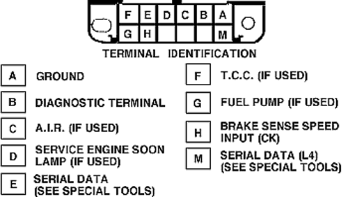

Moin!
Du musst an dem Stecker für die OBD (unterm Amaturenbrett, unterhalb Lenkrad) die Kammer A mit B verbinden. Das geht mit einer aufgebogenen Büroklammer, wenn Du nix anderes hats.
Dann die Zündung einschalten, NICHT Starten!!
Über die SES (Service Engine Soon) Lampe wird der Code blinkend dargestellt.
Ich habe das zwar auch noch nicht gemacht, wird aber so beschrieben.
Da ich keine Codeliste habe, müstest du den Code hier posten, ich frag dann drüben nach.

Gm-aldl-connector
