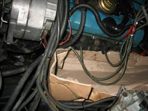

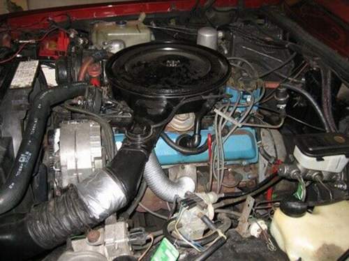

mein 1979er Buick Riviera S-Type hat folgendes Problem:
Nach kurzer Fahrt steigt von der linken Zylinderbank Rauch von verbranntem Öl auf. Es kommt definitiv nicht vom Ventildeckel, die Dichtung habe ich gerade erneuert. Ich habe alles sauber gemacht, kann aber keine Stelle entdecken, wo das Öl rauskommt. Wenn ich den Motor im Leerlauf laufen lasse, beginnt es an der Stelle zu rauchen, wo der Kanal des Ölmessstabs nach unter verschwindet. Irgendwo da unten scheint es dann auf den Auslasskrümmer zu tropfen... Aber man kann weder von unten noch von oben sehen, wo das Öl rauskommt, weil da ein Blech davor ist, welches den Krümmer verdeckt (s. Foto).
Das Kühlwasser ist absolut sauber, aus dem Auspuff kommt kein weißer Rauch und auch das Zündkerzenbild ist in Ordnung, weshalb ich erst mal die Zylinderkopfdichtung ausschließe. Hat jemand eine Idee, wo das Problem liegen könnte?

Ich befürchte, es führt kein Weg daran vorbei, dieses Blech vom Krümmer abzubauen. Dann siehst Du sehr wahrscheinlich wo es das Öl rausdrückt.
zwei mögliche Varianten kann ich Dir anbieten.
1. Ölaustritt über den Ölmeßstab.
2. Ölaustritt über die Zylinderkopfdichtung. Auch wenn Du meinst, daß es die Kopfdichtung nicht sein kann, weil er nicht weiß aus dem Auspuff raucht und kein Öl im Wasser bzw. Wasser im Öl ist. Nach innen zum Kolben kann sie ja auch dicht sein, aber nach außen kann sie was rausdrücken. Andere Möglichkeiten sehe ich da nicht.

Wer auch immer dir weiß machen wollte, den Defekt einer Zyko-Dichtung erkennt man nur an weißem Rauch aus dem Auspuff, der hatte nicht wirklich einen Plan. Weißer Rauch bedeutet lediglich Wassereintrag in die Brennräume. Wie es @mike cougar jedoch bereits richtig schrieb, können Öl und Wasser auch nach außen gedrückt werden.
Ich würde dir erst einmal empfehlen, noch 1-2 Wochen zu fahren und dann noch einmal zu schauen, ob die Rauchentwicklung weg ist. Je nachdem, wie defekt deine alte Ventildeckeldichtung war, kann entweder noch eine Ölpfütze irgendwo auf dem Krümmer oder Kopf-Flansch stehen, oder Ölbeschlag am ZyKo nach und nach abtropfen - das qualmt dann auch noch ein wenig. Wenn sich in 1-2 Wochen nichts gebessert, vielleicht sogar verschlechtert hat - hier noch mal melden.
Ebenfalls möglich: Gerissener Abgaskrümmer oder Dichtung defekt. Wenn die Abgase Öleintrag haben, suchst du dir auch nen Wolf nach der Ölundichtigkeit, obwohl das vielleicht normaler Verschleiß ist (bis auf den gerissenen Krümmer).
Sollte sich in 2 Wochen nichts gebessert haben: Wärmeleitblech abschrauben und den Krümmer anschauen, ob der nicht vielleicht gerissen ist. Dazu den Motor gut warm fahren und zum Nachschauen nicht lange warten. Wärmeleitblech jedoch vorher demontieren .
Ist die Dichtung vom Peilstab okay? Ebenfalls prüfen!

ich habe heute das Hitzeschutzblech am Krümmer abgeschraubt, aber dahinter ist nicht Besonderes zu erkennen. Allerdings ist es jetzt so, dass im Leerlauf der Öldampf eher weiter rechts vom Ölmessstab aufsteigt, wenn ich mit einem Spiegel unter den Krümmer schaue, kann ich auch da nichts erkennen.
Ich bin dann ca. 2 km in Low (0hohe Drehzahlen) gefahren und über die gesamte linke Seite war Öl verteilt (s. Foto). Es kam aber definitiv nicht von oben bzw. von der Ventildeckeldichtung. Das Rohr des Ölmessstabs kann ich ebenfalls ausschließen. Ich frage mich nun auch, ob es vielleicht von vorne kommt und vom Kühlerventilator verteilt wird...
Michael

Dein Gußkrümmer ist auf jeden Fall gerissen. Wenn er da noch nicht rausfletscht, dann wird es wohl in den nächsten Wochen/Monate passieren. Ist aber nicht dein Problem mit dem Öl.
Kannst du hinter den ZylinderKopf schauen ? Evtl. mit einem Spiegel oder mal mit der Hand hinter dem Kopf langfahren (natürlich nur, wenn er kalt ist) um zu sehen ob er da das Öl raus drückt und ein paar Tropfen nach vorne auf den Krümmer gelenkt werden.

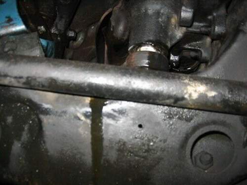

Es gibt kleinere Ölflecken auf dem Garagenboden, die kommen aber hauptsächlich vom undichten Lenkgetriebe.

Könnte das Öl evtl. vom Getriebe kommen, oder kannst Du Getriebeöl definitiv ausschließen ? Ist das Öl braun oder rot, was sich im Motorraum verteilt hat ? Vielleicht ist es ja auch vom Lenkgetriebe ?
