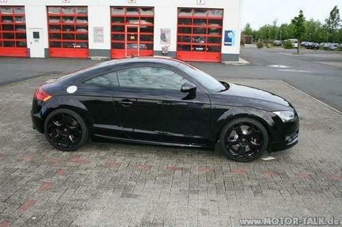

Wollte mal fragen ob i noch ein Chiptuning bei meinen 2.0 Tfsi machen lassen kann.
Habe ihn mit 60Tkm gekauft und jetzt hat er mitlerweile ca. 80Tkm runter. Bin eigentlich zufrieden mit der Leistung,aber habe mir scho lange überlegt ob i vieleicht doch noch was machen lasse.
Nun hat er schon 80Tkm drauf,aber i weis nicht ob das nicht schon zu viel für ein Tuning ist.
Geht hier nur um den Chip,also ca. 45 PS mehr.
Hat da jemand Erfahrung?
Und die größe vom Turbolader
Und wenn ich mich richtig erinnere anderer Block und Kolben....
Also 2.0l ist nicht gleich 2.0l.

Moin ich habe 106000 km mit meinem 2.0 tfsi motor runter. habe eine leistungssteigerung von wendland verbaut und damit nie probleme gehabt. mein motor hat jetzt 263 ps und ich fahre die mehrleistung seit ca.90000 km . ich würde die leistungssteigerung bedenkenlos machen lassen. natürlich nur von einem namenhaften hersteller. 80000 km ist meiner meinung nach nicht viel für den motor.
Warum sollte das ein Problem sein?
Frage ist doch wie lange fährst Du das Auto noch, sprich lohnt es und hast DU plus/minus abgewogen.

Und beim Chiptuning oder besser Steuergerätemodifikation kann man nun wirklich nicht viel verkehrt machen
Beim Turboumbau in verschiedenen Stufen ist das scho ne andere Geschichte!

Als erstes wird erst mal die Leistung im Orginalzustand gemessen und das müssen nicht unbedingt beim TT 200PS sein,können 195 oder 211 PS ca.sein. Wie gesagt kommt immer auf den Zustand des Motors darauf an.
Danach wird man halt sehn wie viel PS dann zur Verfühgung stehn.
Hab den PC-Ausdruck und die Leistungskurven gesehn beim Späzl.
Und es ist durchaus möglich nur allein von der Elektronik reine 50 PS Leistung zu erziehlen.
Was denkst du was mit den TTS ist?
Der selbe Motor nur die Elektronik ist geändert.

Aber nicht beim TTS!!!
Beim TT RS ist es ein komplett anderer Motor. 5 Zylinder. Aber das gehört hier nicht hin.
Wie gesagt,der 2.0Tfsi ist ohne weiteres auf reale 50PS Mehrleistung nur durch optimierung der Elektronik zu tunen!!!
Alles was drüber liegt ist durch ne Komplettauspuffanlage und ändern des Ladedrucks zu erziehlen.
