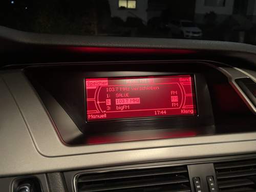

Habe mir vor kurzem einen a4 8k als 3.0 tdi zugelegt .
Leider hat er nur das hässliche rote Radio chorus drin . Bin allerdings günstig an ein komplettes mmi 3g basic System gekommen . Habe bei kufatec einen kabelsatz gefunden , der allerdings nur für das mmi 3g High ist. Auf eine Anfrage hieß es das sie keinen kabelsatz für das basic verkaufen . Kann man diesen oder ähnlichen kabelsatz irgendwo anders her bekommen oder kann ich das mmi nun nicht bei mir einbauen ?

Moment! Hier spricht man vom Chorus und nicht von einem MMI 3G.
Du weißt aber, dass ein Chorus mit rotem Display und ohne Navi was komplett anderes ist.
Das Chorus hat kein Navi, sondern ist ein stinknormales Radio ohne irgendwas. Das MMI ist ein Interface mit Navi. Die Steuerung geht über einen MOST Bus und nicht wie bveim Chorus oder Concert über das CAN. Somit ist die Verkabelung komplett anders und du musst den Gateway auch tauschen. Mit einigen Kabeln verlegen ist es noch lange nicht getan. Wenn du eine 1-Zonen Klima hast, dann musst du höchstwahrscheinlich auch das Klimabedienteil wechseln bzw. umflashen.
