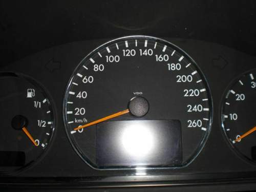

weisse Zeiger und Umbau auf Led´s sehen richtig geil aus!
Schau Dir das Bild an! Die weissen Tachonadeln find ich schon passend!
Grusss
GOGI
W208-tacho-mopf-schwarz
Bevor du dein ganzes Tacho zerlegest würde ich mal lieber drüber nachdenken nach nem "Final Edition"-Tacho zu suchen. Wenn du schon genau die sachen ändern möchtest die dieses Tacho ab Werk hat.

ich hab vor kurzem durch Zufall ein MOPF Elegance Tacho gekauft!Bestimt fragst Du Dich was da so besonderes ist. Seit einigen Monaten such ich schon das Tacho! Auf Ebay hast Du nur die MOPF Tachos in Avantgard und die haben eine Graue Tachoscheibe statt der schwarzen in der Elegance Ausstattung. Das Tacho in der Final Edition Version zu bekommen, halt ich für fast unmöglich! Hab mich jetzt die Ringe geholt und werd das nächste Woche in Angriff nehmen. Werd mal ein paar Pics schießen!
Gruss
Gogi

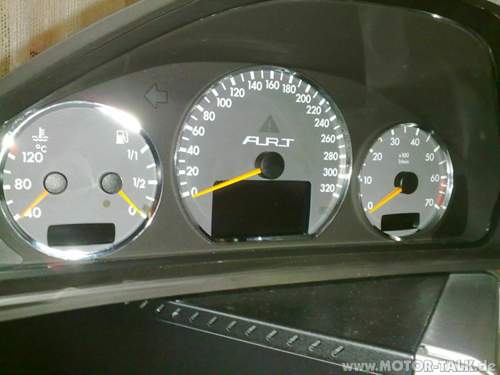

Hy,
ich hab ebenfalls Zeiger+ Chromringe nachträglich eingebaut.
Zu den Zeigern kann ich nur sagen dass sie nach einer Weile vergilben und nicht mehr 100%ig weiß sind.
Außerdem leuchten sie nachts trotzdem noch orange und nicht in weiß.....
Die Ringe sind aber toll, da wirkt das Auto gleich viel moderner ;)

hy,
nein ich hab dich nicht vergessen ;) ,
war aber heute auf der IAA (hatte Pressekarten) und hab jetzt vorhin die Bilder bei Nacht mit Beleuchtung gemacht, morgen nachmittag mach ich die bei Tag und dann bekommst du sie ;)
hoff du hast verständnis.
