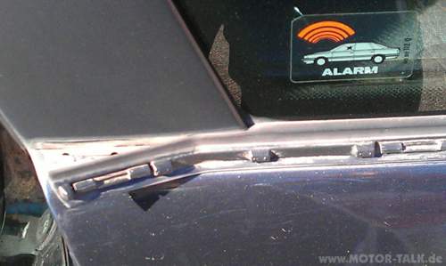

bei meinem C4 ist die Chrom Zierleiste an der D-Säule, welche am Dreiecksfenster nach unten verläuft gebrochen. Jetzt wollte ich die heute bei Audi bestellen, wie schon erwartet ist die entfallen woher bekomme ich noch so eine Zierleiste?
Und das andere Problem ist: wie baue ich die alte aus/neue ein? Das Ding ist doch genietet? Muss da das Dreiecksfenster raus?

.....und hinterm Tuergummi mit zwei Nieten versehen. Ich bezweifle ob die beim Quattro-Z.. in die Art was haben. Das ist ziemlich aufwendig aus zu bauen und da ist m.M.n. kaum Frage nach. Vielleicht geht "auf Wuensch" noch was.
Ich habe die Leisten selbst auch mal aus-und eingebaut......

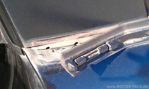

Das Gummi hat einen Metallträger der mit einer Blindniete an das Blech der C-Säule genietet ist. Dazu mußt du die schwarze C-Säulenverkleidung ausnieten. 3 Nieten hinter der Türdichtung ausbohren und die Verkleidung abnehmen. Dann kannste dir überlegen wie du am besten den Gummi wieder anbringst. Die ganze Fensterdichtung kann man nicht tauschen da diese am Fenster aufvulkanisiert ist.

Nieten aufbohren ist kein Problem, muss mir nur überlegen wie ich die Verkleidung dann wieder befestige.

Mit Karoseriekleber hält das Bombenfest, must nur Druck drauf ausüben über eine Stunde bis es angetrocknet ist, habe ich bei meinem alten gemacht und hielt sehr gut!

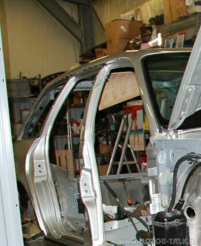

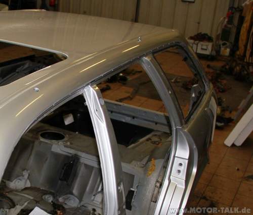

Original geschrieben von s6v8freund
Ich glaube nicht, das die Fotos dem TE helfen.
Hast du keins von da wo die Zierleiste sitzt?
Hat doch das falsche Auto...
