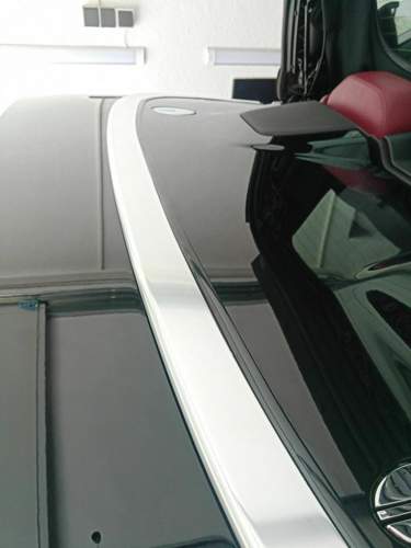

Hallo, liebe Gemeinde…
Weiß jemand, wie die Chromleiste auf dem Verdeckkasten befestigt ist? Geschraubt scheint sie nicht zu sein.
Chromleiste
17 Antworten
Wenn man von unten unter die Abdeckung schaut müsste diese geclipst sein. Schrauben sehe ich dort nicht. Ich wäre sehr vorsichtig hier die leiste ist sehr teuer. Evtl. Mal bei nem karosserie fritzen oder bei MB vorbei schauen und fragen würde ich machen

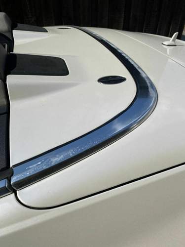

Weiß jemand wie man die Leisten wieder zum glänzen bringt?
Meine sind auch milchig angelaufen.
Polierwatte von NevrDull bringt nichts.
Würde mich auch interessieren...Elster Glanz bringt auch nix...möchte da ungerne mit feinen Schleifpaste von Petzold's drangehen.
Es scheint eine Art Schutz Schicht auf den leisten zu geben. Auf dieser bilden sich dann die Flecken bzw milchig e Stellen. Reines chrom würde sich Glanz polieren lassen.
Denke auch das auf dem Chrom eine Schicht aus Kunststoff ist.
Ich glaube eher, dass es ganz feine Schleifspuren sind. Beim Öffnen und Schließen macht der Heckdeckel eine Vor- bzw. Rückbewegung, damit das Dach aus- bzw. wieder einhakt. Dabei „reibt“ die Gummidichtung, die unten am Dach ist, etwas auf der Chromleiste. Ablagerungen, Schmutz, Staub etc. führen dann dazu, dass die Leiste stumpf wird. Irgend eine Art dauerhaftes Trenn- oder Schmiermittel auf dem Gummi könnte helfen. Müsste aber von Anfang an und sofort ab Kauf konsequent angewendet werden nebst Reinigung der Leiste vor jedem Schließen.
Edit: ich nehme alles zurück, hab es mir nochmal angesehen. Der stumpfe Bereich ist genau der, auf dem die Dichtung NIE aufliegt oder reibt.

Das ist der Grund, warum ich die abbauen wollte. So könnte ich die neu beschichten lassen. Sieht nur räudig so aus.
Ist das Chrom oder eloxiertes Alu?
Google schmeißt für eloxiertes Alu pflegen einiges raus.
https://www.google.de/search?...
zb. diesen Reiniger https://www.alurit.de/...-fuer-eloxierte-oberflaechen-150-ml-pro-glanz
Beschichten? Womit?
Meine Chromleisten an den Türen sehen genauso aus.
Komischerweise sind die Leisten unterhalb der Femster bei mir blitzeblank! Es ist nur die Leiste auf dem Heckdeckel, die genauso aussieht wie bei @Mike1000rr
Die Verdeckkastenabschlussleisten sind doch schon immer eloxiert bei den Cabrios, also schon seit dem 129 meine ich
Die Leiste bekommt man nicht heile runter. Die ist geclipst und geklebt, geht nur mit verbiegen und Gewalt runter.

Diese Leiste kostet über 500 Euro incl. Dichtung, ich hatte an meiner
Fahrerseitenscheibe 3 kleine Oberflächenkratzer und habe mir für meine
Poliermaschine ein Filzpad für Glas polieren besorgt und Scheibenschleifpolitur
von Sonax, dann hatte ich nach dem Scheiben polieren aus Neugierde vorsichtig
an dieser Leiste poliert. Habe 3 Durchläufe gemacht und die Schiene sieht aus
fast wie neu, denke das diese durch die scharfen Mitteln der Waschstraße verätzt.
Die Leiste poliere ich jedes Jahr mit der Maschine und sie bleibt so wie auf diesem
aktuellen Foto.
Polierte Verdeckkastenleiste
Na das sieht ja mal gut aus....
