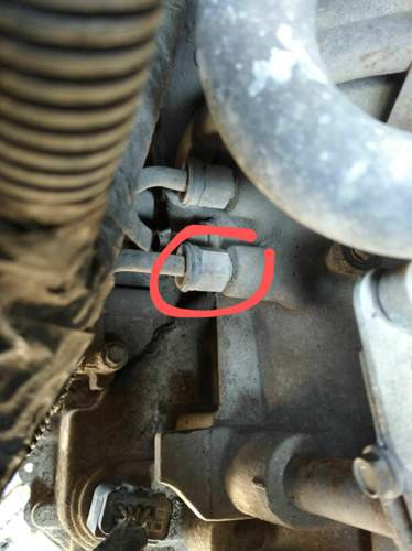

Guten Morgen, ich tausche gerade die Speed Sensoren der Automatik. Da ich kein spezielles Werkzeug nutzen kann, hab ich Schwierigkeiten den Eingang Sensor zu lösen. Kann ich diese Anschlüsse ohne weiteres lösen damit ich besser an den Sensor komme?
Gruß Rehen
