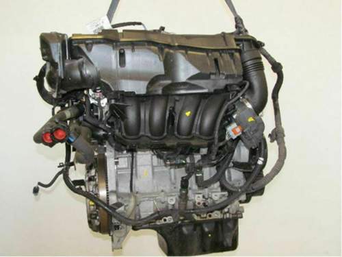

Sehr geehrte Techniker,
Kennt sich jemand auf diesem Motor gut aus?
Hab folgendes Problem mein Auto verliert Kühlwasser.
"20-30ml auf 300-500 km"
Auf dem Motorhitzeabweisblech sind weisse Flecken sichtbar.
Erfahrungsberichte oder Hilfestellungen wären extrem toll.
Was könnte hier Schuld sein ?
"Leck ist keiner sichtbar."
Vielen Dank im Voraus:)

Hab ein Foto für dich angehängt.
Und wo sind jetzt die von dir genannten weißen Flecken?
Wenn man beurteilen soll ob der Deckel gerade auf dem Ausgleichsbehälter sitzt, muss man das Foto von vorne machen. So, von oben, kann man das nicht wirklich beurteilen.
Ich kann mich auch irren, aber ich denke, dass das Bild "Wasserpumpe" nicht die Wasserpumpe zeigt. Die Wasserpumpe sollte an der anderen Stirnseite des Motors sitzen (wenn man davor steht und in den Motorraum schaut) - linke Seite bzw. Beifahrerseite.
Beim Ausgleichsbehälter wäre ein Bild von Vorne hilfreicher, da kann man den Sitz des Deckels besser sehen.
Die Farbe des Ausgleichsbehälters sieht auch so aus, als wenn der Kühlerfrostschutz noch der erste ist. Neu ist der PSA Kühlerfrostschutz blaugrün.
Kann sein das dies Kühlflüssigkeit ist ?
2. Bild mit Markierungen
Anbei ein Foto...
Ich glaube eher, dass die Feuchtigkeit vom Nachfüllen der Scheibenwaschanlage herrührt. Da ist wohl was daneben gegangen und am Rohr runtergelaufen. Der Kühlmittelausgleichsbehälter sieht auch unten trocken aus, glaub nicht, dass das daher kommt. Der Deckel scheint auch gerade zu sitzen. Dein Kühlmittelstand ist aber aktuell unter Minimum, würde ich mal etwas auffüllen. Insgesamt ist es immer schwierig im Motorraum irgendetwas zu entdecken wenn er so schmutzig ist, eingetrockneter Streusalznebel und Straßenschmutz sieht übrigens genau so aus. Da ist wohl noch nie so richtig gereinigt worden.

Es könnte aber trotzdem auf der Unterseite ein Haarriss am
Ausgleichbehälter sein. Das komische daran ist das keinerlei Pfützen am Parkplatz sichtbar sind.
Kannst du die WAKU ausschliessen?
Ausschließen kann man grundsätzlich gar nichts.
Wenn du einen Haarriss vermutest, dann stopf doch mal einen Lappen dort unten rein und fahr ein wenig. Dann nimmst ihn wieder raus und wenn er feucht ist riechst du mal dran. Kühlwasser kann man wegen dem Frostschutz am Geruch gut erkennen.
Ja das würde ich fürn Anfang eh planen
Ansonsten würd ich zuerst mal die ZKD prüfen
2. Ausgleichsbehälter neu + Verschluss
3. Komplett neues Kühlmittel
Würde fürn Anfang mal Sinn machen.
Wurde bei deinem Fahrzeug damals, also in den ersten ein bis drei Jahren, mal das Kühlwasserthermostat gewechselt? Da gab es mal einen Rückruf diesbezüglich. Müsste im Serviceheft ersichtlich sein oder mit der VIN beim Citroen-Händler abfragen lassen. Könnte auch sein, dass dein Kühlwasser dort verloren geht.
Ich hab mir jz vorerst mal den AUSGLEICHSBEHÄLTER BESTELLT.
HAB IHN RAUSGETAN UND SAH DAS ER UNTEN SCHLEIMSPURBILDUNG HAT.
VERSUCHS IST ES VORERST WERT
Leider kein Erfolg nun habe ich endgültig ein Leck wahrnehmen koennen.
Das Foto wird angehängt bitte um Info ob das jemanden Bekannt ist..?
