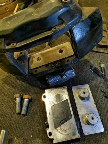

auf was muss ich beachten sowie ich mitbekommen habe ist die bremsanlage elektronisch

Sie hat nur einen elektrischen Warnkontakt. Sind die Bremsbeläge zu stark abgefahren geraten zwei kleine Kontakte in Berührung und lösen die Warnmeldung aus.
Am besten einen Satz kaufen wo alle Teile komplett sind, dann fehlt nix. Aber aufpassen, es gibt verschiedene Größen und bei den Belägen auch verschiedene Ausführungen. Vorher das Rad einmal demontieren, sich die Sache genau anschauen, ggf ein Foto machen, sind besondere der Beläge, dann kann man passende Teile ordern. Es hilft ungemein, mit den Schlüsselnummern zu 2. und zu 3. zu arbeiten und so die Teile zu suchen.
Dann kann man, das Verständnis von Bremsanlagen dringend vorausgesetzt!!!, die Dinger selbst wechseln. Bedenke, eine Werkstatt darf das nur, wenn ein Meister die Werkstatt führt. Also Fachwissen muss vorhanden sein! Hast Du das nicht - Finger weg!
Auf der Rückseite gibt es jeweis zwei Schraubenköpfe. Ich glaube das waren 18er. Diese sitzen ordentlich fest. Also Profiwerkzeug! Mit Billigzeug leierst Du alles kaputt und damit wird auch die Schlüsselweite der Schraube rund genuckelt. Der Supergau! So bekommst Du die Bremssättel ab. Die Bremsscheiben sind vorn bei den Radschraiben mit einer kleinen Torx-Schraube gesichert. Diese sitzt auch immer fest. Ich habe in diese Schraube den nächstgrößeren Torx-Bit mit einem Hammerschlag eingepresst, damit war der Bit richtig fest drin und die Schraube ging "gut" mit etwas Kraft herauszudrehen. Die Bremsscheiben selbst sitzen nach vielen Jahren auch fest. WD40 auf die Radnabe sprühen hilft etwas, rest von hinten mit einem Hammer /Gummi- oder Holzhammer schlagen und die Scheibe immer weiter drehen... Millimeter für Millimeter kommen sie dann... Radnabe gut säubern! Wer will kann auch eine Messuhr anlegen, um den Sitz der neuen Bremsscheiben zu prüfen. Ich habs nicht gemacht.
Bei Montage die Schrauben mit Schraubensicherung einkleben! So macht es der Fachmann.
Willst Du hinten wechseln, musst Du bestimmt die Stabistrebe vorher zurückbauen, sonst kommst Du an die Schraube vom Bremssattel mit einer Nuss nicht ran. Schmaler Ringschlüssel sollte dennoch klappen. Dann kannst Du die Strebe auch dran lassen.
Aber!!!! Nie den Bremssattel aufschrauben. Diese Imbusschrauben müssen zu bleiben, sonst läuft Dir der Sattel aus und Du bekommst den nie wieder dicht! Wir hatten hier mal die Frage, jemand wollte diese alten unansehnlichen Schrauben gegen neue tauschen. Wir haben abgeraten. So lassen.

Bremsbeläge zu wechseln, ist wirklich überhaupt kein Problem. Ich hab mir, bevor ich das erstmals beim W220 machte, noch einmal ein Video bei Youtube angeschaut, ob es Besonderheiten gibt, und dann muss man natürlich sorgfältig arbeiten, aber so richtig böse falsch machen kann man da nichts. Bremsscheiben sind schon eine andere Sache; da muss mit den richtigen Drehmomenten angezogen werden und so weiter - auch keine hohe Schwierigkeitsstufe, aber als Laie sollte man da dennoch die Finger von weglassen. Es ist nun einmal die wichtigste Sicherheitseinrichtung am Auto, und die muss enormen mechanischen Belastungen standhalten.

Es ist an sich kein wirkliches Hexenwerk.
Es kann aber VIEL schief gehen.
Z.B. beim Bremskolbenrückdrücken -> Manschette beschädigen -> bis hin zum blockieren des Kolbens, Beläge etc.

Beim C215 ist das Wechseln kein Hexenwerk.
Erst beim C216 braucht man teilweise die Stardiagnose und auch einen Bremsenprüfstand zum Einbremsen dazu.

Beim W211 VorMopf/R230/W240 sind Besonderheiten wegen der SBC-Bremse zu beachten.
Beim W221/C216 braucht man SD und Bremsenprüfstand.
Solche Besonderheiten gibt es beim W220 zu Glück nicht, genau nur das war die Frage.

Das braucht man nur bei der Feststellbremse. Einbremsen geht auch ohne SD. Die Klötzer für die Scheibenbremse lassen sich genau so einfach wie bei jedem anderen Wagen wechseln. Vorn durch die Festsättel noch einfacher.
