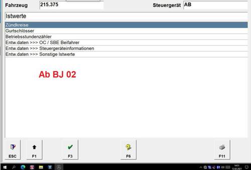

Vielleicht kann mir jemand einen Tipp geben. Ich habe vor, nach 11 Jahren meinen CL 500 (W215, EZ 2001, vor Mopf) abzugeben, weil die jährlichen Wartungsaufwände für die Familie doch etwas schwer geworden sind. Das Fahrzeug hatte vor mir einen Vorbesitzer, kann ich kann ich sein Handeln nicht nachvollziehen (Scheckheft vom Erstbesitzer nicht gepflegt). Die Interessenten fragen, ob / wie der Kilometerstand überprüfbar wäre. Hat jemand Tipps dazu, ob ein "Auslesen des Schlüssels" bei so einem Fahrzeug etwas bringt? Ich wäre Euch auch dankbar für weitere Tipps, woran man aus der Masse der Interessenten einen echten Liebhaber erkennen kann oder das Gegenteil.

Wenn überhaupt ist der Kilometerstand in diversen Steuergeräten im Auto vorhanden, aber nicht im Schlüssel.

Ansonsten solltest Du zu jemandem mit einer StarDiagnose fahren und um das Auslesen bitten. Falls gedreht und das nicht perfekt gemacht wurde, so sollte das sichtbar sein.

KM stand kann man nicht auslesen, so wie ich es gesehen habe.

@kappa9 schrieb am 6. Februar 2021 um 14:54:34 Uhr:
Lies Dich mal zur "Carly" App ein.
In der SD gibt es nichts, mal sehen ob Carly mehr kann.

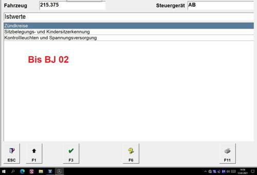

Brauch ich ja nicht, wen in der Simulation kein Km stand ist.
wird es zu 90% auch am Auto keinen geben, ich habe ME, EGS, KI und EZS nachgesehen.

Mit der SD ist der km-Stand in den einzelnen Steuergeräten tatsächich nicht auslesbar?

Im EZS kann man nach schau ob das EZS zum Fahrzeug passt und welcher Km -Stand gespeichert ist.
Ich zeig euch ein Beispiel.
