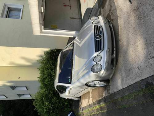

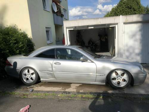

Ich habe einen CL600 C215 Geschenk bekommen von meinem Bruder der Autohändler ist. Er hatte ihn mir geschenkt zum Geburtstag.
Der Wagen stand aber 4 Jahre im Freien unter einem Baum.
Er meinte zu mir die Lichtmaschine sei defekt und die Batterie. Ich habe beides Gewechselt aber der Wagen hebt sich nicht mehr an.
Ich habe den Wagen immer wieder so für 10-15 Minuten laufen lassen, in der Hoffnung das er sich anhebt.
Aber nie kam was. Die fensterheber funktionieren auch nicht mehr richtig und das Bordsystem reagiert nicht auf die Befehle die ich per Lenkradtasten gebe.
Gibt es hier vielleicht jemanden der mir helfen kann?
Mit freundlichen Grüßen und vielen Dank
Hier ein Bild

Die rechte Seite ist "gefaltet" = Unfallfahrzeug, die Bremsen mehr Rost wie Scheibe...
..wie viele Kilometer hat der Motor?
..wie sieht die Innenausstattung aus?
--> Ersatzteillager....Verkauf in Einzelteilen
