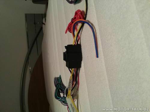

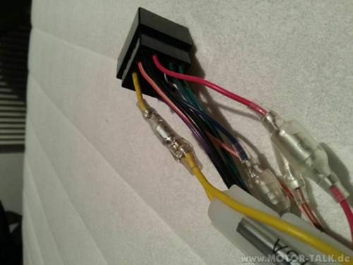

Hab noch Bilder angehängt...
Lg Reini 1992
20131215-194104
20131215-193941
Original geschrieben von Reini1992
Genau da ist ein rotes Kabel bei dem ISO dazwischen, kann man das Zündplus nicht auch vom Warnblinkschalter abzweigen?
Ich seh's, das lange rote da. Die Beschreibung zeigt dir ja auch die richtige Beschaltung auf.
Auf Bild 2 ist der Clarion Kabelstrang zu sehen, der eine normgerechte Belegung aufweist.
http://de.wikipedia.org/wiki/ISO_10487
Auf Bild 1 ist der ISO-Quadlock-Adapter, der lustigerweise auch normgerecht aussieht.
Das reicht mir um mal zu vermuten, dass das Austauschen der Leitungen nicht notwendig sein wird. Da scheint der Adapterhersteller mal mitgedacht zu haben.
Ob das mit dem Warnblinkschalter hinhaut, wage ich mal zu bezweifeln. Probier doch mal aus, den ohne gesteckten Schlüssel zu drücken.
Wenn dann was passiert, ist die Idee Quatsch ;)
