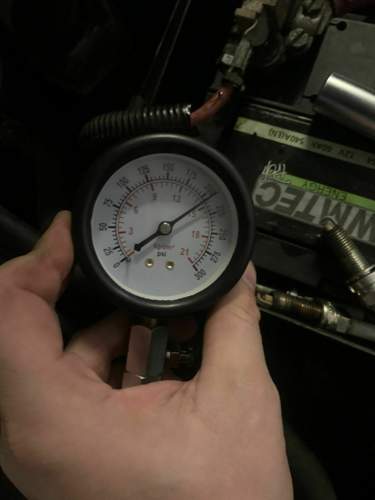

Mache gerade nen Kollege sein Auto so ein alter Clio 2 1.2 16v der ruckelt seit paar Tagen und Motorleuchte brennt.
Zeigt Fehlzündung Zylinder 1 an.
So also erstmal Zk gewechselt - immernoch
Jetzt Zündspule - auch keine Besserung
Die Zündkerzen sind übrigens alle weiß gewesen, also läuft das Teil doch zu mager ?!
Was kann das sein Einspritzdüse?
Aber warum sind dann alle 4 Zündkerzen weiß was kann das sein?

Kraftstoffdruck messen. Nach Pumpe vor Druckregler 3 bar nach Druckregler (kann im Rail oder in Pumpen/Tankgebereinheit sein) 1,2 bar.
Wie wurden die Ventile eingestellt nach dem ZK Wechsel ? Die Ventile dürfen bei dem Motor keinesfalls nach der Methode Überschneidung eingestellt werden !

Was brauch man um den krafstoffdruck zu messen?
Wenn das Ventilspiel zu Eng wird, und daß wird es beim D4F mit der Zeit, dann wird da Gemisch aus dem Zylinder rausgeblasen weil die Auslassventile zu spät schließen, es kommt mehr Abgas zurück in die Zylinder.
Kraftstoffdruck messen, mit den entsprechenden Adapterstücken für die Schnellverschlüsse der Kraftstoffleitung und einem Manometer das bis 6 bar geht.

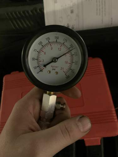

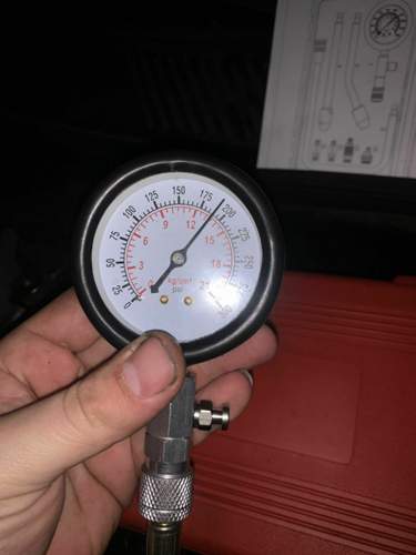

Ok also eine Manometer habe ich da ist zum Kompression messen… keine Ahnung ob das was passendes dabei ist aber bekomm ich ja den Rest im Baumarkt.
Wo genau soll ich das beim dem D4f Motor anschließen?

Benzindruck prüfen, so Einfach geht das nicht mit einem Kompressionsmanometer, der ist nicht Genau und Empflindlich genug. Zudem braucht man Adapterstücke die zwischen die Kraftstoffleitung und dem Rail gesteckt werden um bei laufendem Motor zu prüfen.
