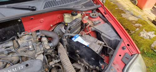

Hallo ich bin neu hier und habe ein dringendes problem da ich nächste woche mein clio wieder brauche
Ich habe einen clio 2 1.2 58 PS bj 2001 Benzin
Ich habe seit gestern vollgendes Problem ich bin ca 30 min gefahren soweit alles super auf einmal Beim Fahren ging die drehzahl hoch und er nimmt kein gas mehr an gebe ich Vollgas und halte es geht der Motor aus . Starte ich das auto neu ist im ersten ersten moment alles gut nach ein paar min (2 bis 3min) geht das gleiche spiel von vorne los ich weiß nicht weiter und brauche dringend hilfe. ich habe leider in den anderen an Anzeigen nicht mein problem gefunden deswegen mache ich eine neue. Ich Hoffe das mir jemand helfen kann. Vielen Dank schon mal.

Eine hohe Drehzahl deutet auf ein mageres GEmisch und damit auf Fremdluft im Ansaugkanal hin.
Ist dort wirklich alles dicht?
schrauber
Moin wenn da noch kein Kabel , sondern das alte Bowdenzug dran ist , was die Fehlersuche vereinfach , wird er vermutlich Falschluft ziehen . Schau dir mal im Motorraum alle Schlauche am Motor an .
Themenstarteram 20. April 2023 um 10:15
So hab jetzt nochmal nach geschaut habe da leider kein Stecker kann auch gerne nochmal ein Bild rein stellen wenn erwünscht. Ich habe jetzt auch nach besten Wissen nach allen Schläuchen geschaut habe aber doch keinen kaputten oder abgerutschten Schlauch gefunden scheint alles okay zu sein

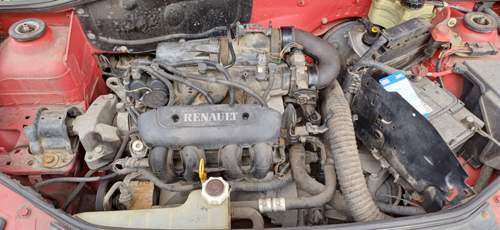

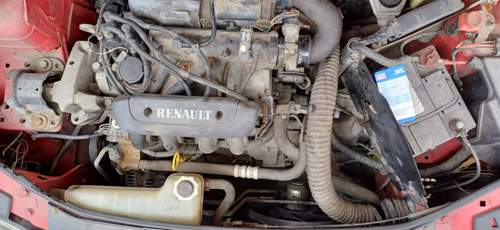

Achso ich sollte vill. Noch dazu sagen hab ich nicht dran gedacht im stand wenn ich ihn anmache ist alles normal nach kurzen fahren kommt das problem auto aus und wieder an ist das problem ganz kurz weg und kommt aber wieder dann nimmt er wieder kein gas an und will aus gehen so lange ich das gas halte lasse ich ihn dann nur Rollen oder bleibe stehen drehen die Umdrehung ziemlich hoch
Mach mal nen Bild vom Motor , oder mehrere . Hab den D7F schon lange nicht mehr vor Augen gehabt .
Themenstarteram 20. April 2023 um 15:10
Reichen die ?
