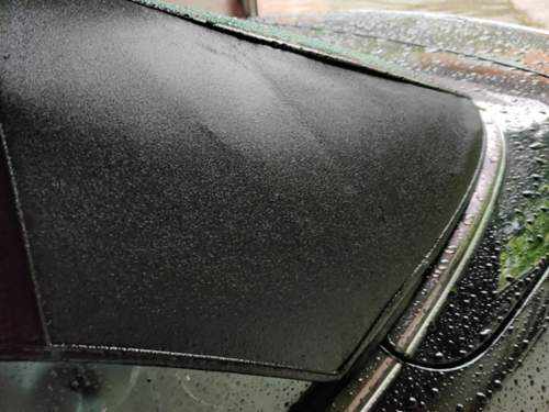

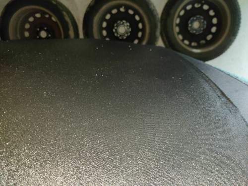

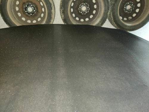

ich habe mir einen CLK 200 Cabrio aus dem Jahr 2005 gekauft.
Leider muss das Fahrzeug die meiste Zeit draußen stehen und wird daher regelmäßig Nass.
Auf dem Verdeck perlt das Wasser nicht mehr wirklich ab und mit dem Finger lässt es sich auch nicht "wegschieben".
Ich würde mich über eine Einschätzung freuen ob ich das Verdeck dringen Imprägnieren muss oder ob das so "normal" bzw. im grünen Bereich ist.
Auf dem einen Foto sieht man das der Dichtungsgummi vom hinteren Fenster "komisch" aussieht.
Ist das schlimm und kann dort Nässe eindringen oder ist das nur Dichtungsmasse o. sonstiges.
Welches mittel könnt ihr für eine Imprägnierung empfehlen?
Vielen dank vorab für eure Einschätzungen, Tipps und Ratschläge.

Deine Bilder von den "komisch" aussehenden Kanten deines Daches sehen in der Tat nicht so gut aus. Hätte aber leider keinen Tipp ...
