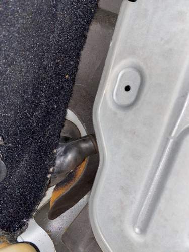

Hi bei 722.6 kam das Öl durchs Kabel bis zum Steuergerät wandern. Das Steuergerät sitzt im Beifahrerfußraum einfach Teppich vorne hochheben da hinter ist eine Aluplatte an der die Steuergeräte befestigt sind schaut mal ob die Kabel die von links kommen ölig sind, wenn ja könnte das Öl schon im Steuergerät ist, das Steuergerät lässt sich öffnen und reinigen.
