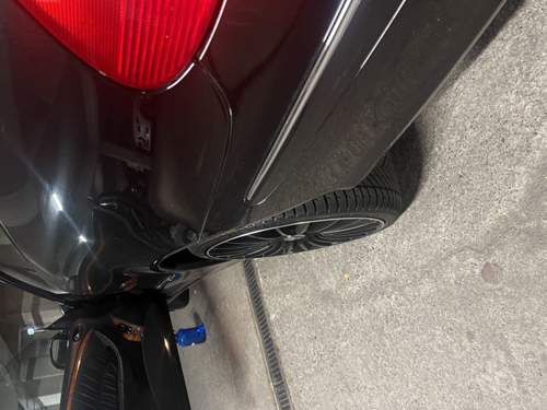

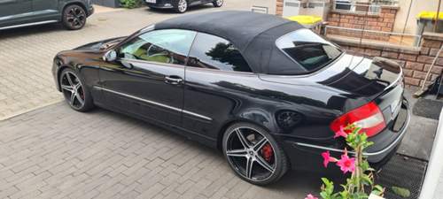

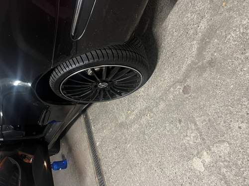

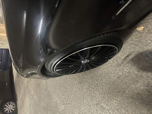

Guten Tag
Ich will meinen CLK gern tieferlegen jedoch hab ich keinen Plan davon. Ich hab mich bereits bisschen informiert jedoch Gibt es überall Meinungsverschiedenheiten wegen den 19 Zoll Felgen. Deshalb würd ich euch gern fragen was ich machen muss ob ein Fahrwerk oder nur Federn gemacht werden müssen und von welchem Hersteller am besten. Habe gelesen es gibt ein komplettes Fahrwerk 50/35, würde ich einen "Hängearsch" dadurch bekommen? Und was genau sind "Gummis"
Aktuell rollt der Wagen auf VA 225/35 R19 und HA 255/30 R19
Felgen sind von Axxion 8,5x19" 5x112 et32 (eingetragen)
Spurplatten muss ich auch machen jedoch hab ich den Tipp bekommen das Auto erstmal tieferzulegen
Mit freundlichen Grüßen
Danke für die hilfe
Aktuell sieht der Wagen so aus:
Vorne
Hinten
Hinten

Möchtest du eine Beratung passend zu den verwendeten Reifen? Oder dürfen es auch vernünftige Produkte sein? :D
Bei deiner Reifengröße hast du mit einer Tieferlegung auch bei 19" kein wirkliches Problem.
Federn mit 50/35 sollten, evtl. in Verbindung mit höheren Gummis hinten, ausreichend sein um keinen Hängearsch zu bekommen.
Die Gummis sind beim 209er nur hinten, die befinden sich über der Feder und es gibt sie mit 1 - 4 Noppen. Müsste beim 209er genau schauen, was das ausmacht, aber das sind meist 4-6mm pro Noppe die man da höher oder niedriger kommt. Gut zu wissen wäre natürlich, welche du verbaut hast. Dann kannst du dir selbst ausmessen, ob du damit hin kommst.
Generell sollte man erwähnen, dass 50mm Federn deine Dämpfer zu 100% kaputt machen. Auch wird das Fahrverhalten mit originalen Dämpfern eher mau. Da wären dann z.B. Bilstein B8 ratsam. Oder eben ein Bilstein B12, das gibt es aber nicht in 50/35.
