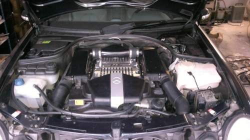

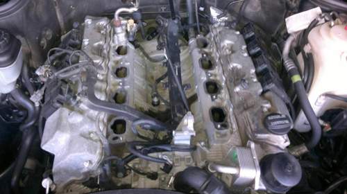

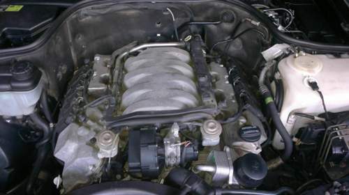

Hier mal was anderes mit mittigem Kompressor, neuer Ansaugbrücke und Wasserkühlung. Ist gerade frisch vom Band gelaufen :D
Sehr edle Optik. Vorher, nachher und mittendrin ;) Daten usw. werden folgen.
Passen tut das Ganze auf alle M113 Motoren 430 / 500 / 55 AMG

sieht sehr schick und aufgeräumt auf. Du schreibst was von Wasserkühlung, ist der Kompressor Wassergekühlt oder mit Wassereinspritzung?
Bin gespannt auf die Leistungsdaten, schreib mal bei wieviel Bar und Umdrehungen.
Themenstarteram 10. Oktober 2011 um 12:38
Der Kompressor ist natürlich wassergekühlt. Das das so aufgeräumt und sauber aussieht, ist auch ne menge Arbeit ;)

Flach? Das Teil wiegt inkl Ansaugbrücke gute 40 Kilogramm!
Der baut etwa 8 cm höher wie die originale Ansaugbrücke.
Da der Motor ja auch ein V macht baut er auch nach unten ;-)

na das würde ich so nicht unterschreiben. Für mich sieht es so aus als ob man einen Kleemann umbau eintragen könnte. Im Kleemann umbau wird ja ein Eaton Kompressor verbaut.
Der vorteil von der Lösung, so wie ich es verstehe, hat das System seinen eigenen Ladeluftkühler. Das bring natürlich noch mal schön Leistung aber kostet aber im vergleich zum Vortech Kompressor auch mehr.
Mich würde beim Eaton Kompressor das ansprechverhalten im vergleich zum Vortech interesieren.
Ich schätze die mehrleistung des Umbaus mit dem Ladeluftkühler auf um die 140PS +-5%
