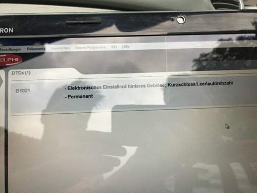

Hallo, ich habe mir vor 2 Wochen ein CLK Cabrio 320 gekauft - gefällt mir bis jetzt sehr sehr sehr gut.
Nun habe ich festgestellt, dass die Heizung garnicht funktioniert. Obwohl ich die Temperatur und Lüftungsanlage auf höchster Stufe Stelle komme, kommt keine Luft aus den Lüftungsschlitzen. Egal auf welche Ausgänge ich es stellt.
Das Gebläse ist aber ganz deutlich zu hören.
Was könnte es sein.

Hallo, probier doch mal ein Reset der Klima... Umluft- und Defrosttaste gleichzeitig gedrückt halten. Dabei werden alle Klappen neu justiert. Während das Reset läuft, blinkts am Klimabedienteil. Wenn das Blinken nicht zügig wieder ausgeht, ist wohl was bei der Luftsteuerung defekt.

Wenn du da mit durch bist lass einen Kurztest machen.
Leider damit auch keinen Erfolg - es blinkt und blinkt und blinkt - hört nicht von alleine auf.
Was könnte es denn sonst noch sein? :-)

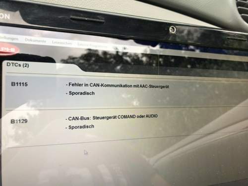

Ich habe jetzt Sicherungen und Innenraumfilter kontrolliert. Damit ist alles okay.
Hinter dem Innenraumfilter dreht sich auch auch ,,Rad" die Luft wird auch angezogen.
Ein Reset hat auch nichts gebracht. Klappernde Geräusche gibt es nicht.
Gebläse kann ich erhöhen und verringern. Nur kommt aus meinen Öffnung etwas heraus.
Es sind auch, als ob das rechte Einstellrad um die verschieden Lüftungsöffnungen anzusteuern gar nicht funktioniert??
Habt ihr eine Idee was es sein kann?
Würde es vielleicht helfen das Klimateil kostengünstig auszutauschen???? Siehe Foto
Wäre es ein Versuch wert?
