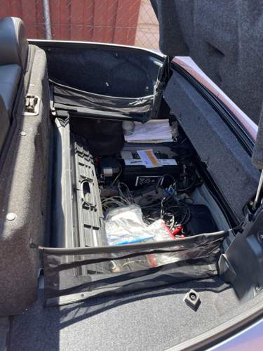

Der Kofferraum meines CLK Cabrios lässt sich nicht öffnen. Der Deckel ist
geschlossen und die Batterie im Kofferraum ist gänzlich abgeklemmt (keiner
der beiden Pole hat Kontakt = kein geschlossener Stromkreis).
Der Notschlüssel, der an der Fahrertür und beim Handschuhfach tadellos
funktioniert, lässt sich ins Kofferraumschloss nur etwa zur Hälfte
einschieben. Dann stößt man auf eine Blockade. Mit einem Draht kann man bis
zum Anschlag ( = gesamte Schlüssellänge) ins Schloss fahren. Habe mit einer
Menge WD 40 und Druckluft ganz lange versucht, eine eventuelle Blockade zu
lösen. Ruckeln und nach links/rechts/oben/unten usw. bewegen brint auch
keinen Erfolg. Den Schlüssel soweit wie möglich einschieben und während dem
nach links/rechts Drehen das Schloss runterdrücken bringt ebenfalls nichts
(wenn der Internet-Tipp funktioniert hätte, wäre das ja auch zu einfach
gewesen). Ob das Schloss zum Schlüssel passt,kann ich leider nicht sagen -
es könnte von einem der Vorbesitzer mal getauscht worden sein.
Über die Überbrückungspunkte vorne links im Motorraum kann ich keinen Strom
für die ZV drauf geben, vermutlich weil der Stromkreis wegen der entfernten
Batterie nicht geschlossen ist.
Habe keinen Skisack oder klappbare Rückenlehnne an den hinteren Sitzen.
Diese sind vom Kofferrauminneren befestigt, weshalb ich die auch nicht
entfernen kann. Das Verdeck ist geschlossen. Der Schalter zum
Kofferraumöffnen geht mangels Strom nicht - eine mechanische
Öffnungsmöglichkeit habe ich nicht  gefunden.
Hat jemand noch ein paar Anregungen, wie ich den Kofferraumdeckel öffnen
kann?
Ist es möglich, über den Zigarettenanzünder mittels eine Powerbank eine Art
"Stützstrom" für die Comfortsysteme (wie etwa die ZV) zu geben, obwohl die
Batterie völlig abgeklemmt ist? Und besteht hierbei nicht die Gefahr, mir
Steuergeräte usw. abzuschießen?
Ich bedanke mich schon jetzt für alle Antworten und Tipps. Einen schönen
Vatertag wünscht Euch
Michael

Nochmal, wenn du das Verdeck von Hand öffnest, dann kannst du das Rollo aushängen, hinten einsteigen, und die Batterie wieder anklemmen.
Falls du damit erfolglos sein solltest, hast du die Möglichkeit das Schloss von Hand zu öffnen.
Grüße waltgey

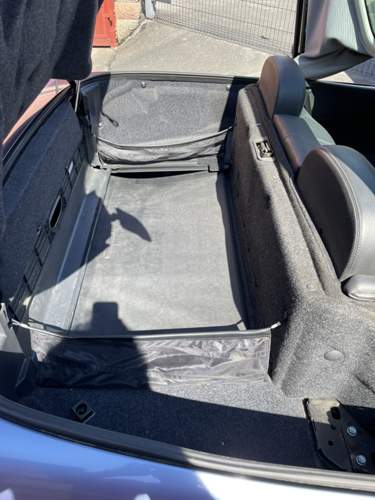

Wenn du das Dach soweit hochfährst, dass sich der Verdeckdeckel öffnet, schafft das jeder normale Mensch da einzusteigen. Genau da muss ja auch das Verdeck reinpassen. (Siehe Foto)
Auf jeden Fall einfacher, als jede andere Möglichkeit. Normalerweise klappt es ja mit Fremdeinspeisung im Motorraum, auch wenn keine Batterie angeschlossen ist. Aber wie du gelesen hast, geht das nicht bei jedem CLK-Eigner.
Grüße waltgey
Hier noch die Fotos
Grüße waltgey

Also,
Ich habe es nochmal getestet. Das funktioniert nur, wenn das Dach geöffnet war.
Denn zum Entriegeln des Daches muss man in den Kofferraum.
Grüße waltgey
