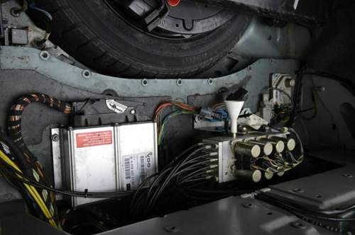

An meinem CLK A208, sind die Überrollbügel aufgestellt und ich bekomme sie nicht wieder runter. Verdeck funktioniert deshalb halt auch nicht!
- Störungsleuchte am Schalter leuchtet.
- Relai an der Hydraulikpumpe klackt und funktioniert vermutlich
- Hydraulikpumpe läuft wenn man sie direkt mit Spannung versorgt, funktioniert also wohl auch
- Sicherungen sind OK.
Weiter weis ich auch nicht! Kann es an einem Endschalter an den Kopfstützen liegen oder was anderes?
Kann ich die Kopfstützen manuell runter fahren?
Wäre glücklich für jede Hilfe, bevor ich beim Händler viel Geld für ne eventuelle Kleinigkeit lasse!

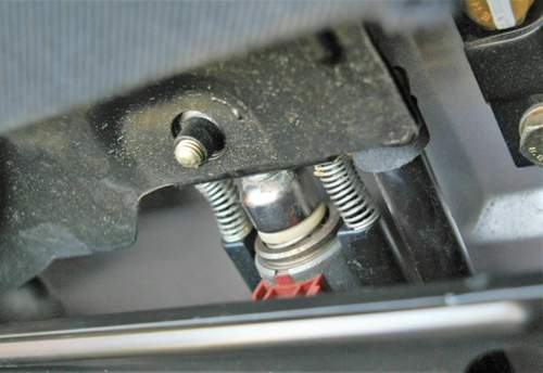

Ein beliebter Fehler an der Hydraulik ist
das der Ventilsitz sich verschiebt.
Dadurch kann das Ventil trotz korrekter
Ansteuerung nicht schalten. Wenn man
die Rücksitzbank abmacht, kann man
das gesamte "Werk" gut sehen incl.
der Micro-Endschalter. Wenn man
beim Steuerblock genau hinsieht kann
man sehen wenn ein Sitz sich verschoben
hat. Die Haltelasche ist dann "Verkröpft"
das ganze sind aber nur 2 mm. Viel Glück
bei der Suche. Wenn es so ist melde dich
mal.. Die Sache ist in einer Std. für 16
Cent behoben..

Hallo Bernd
Der Ventilblock muss nicht erneuert werden.
In Freds Beitrag steht alles drin.
Sitzbank und Lehne raus.
Auf der linken Seite befindet sich der Ventilblock mit den beiden Ventilen.
Das rechte in Fahrtrichtung muss ausgebaut werden.
Dazu muss der Ventilblock abgeschraubt werden,sind 2 5er Inbus
Die Ventillaschen kannst du im ausgebauten richten,90 Grad zum Gehäuse.
Am Ventil sind O-Ringe
Kontrolliere ob diese nicht beschädigt sind.
Einer war bei mir defekt.
O-Ringsortimentskiste ölbeständig
Ventil vorsichtig mit Gefühl einsetzen,unten steht Öl drin,lässt sich nur langsam komprimieren.
Inbus anziehen und den Block verschrauben,Kabel dran und fertig.
Keine 5 min.
Uwe

Hallo Fred,
habe den Ventilblock vor mir.
Die Ventile sind mit 2 M5 Inbus schrauben im Ventilblock befestigt.
Wenn ich versuche die Kopfstützen hochzufahren kann ich spüren, dass ein Ventil angesteuert wird,
allerdings fahren die Kopfstützen nicht raus. Relais und Motor sind ok.
Was meinst du mit Ventilsitz verschoben?
Wie kann ich das gegebenenfalls beheben?
Hallo ??
Wenn man sich die Ventilinsel ansieht, sollten alle Ventile in
dein Höhe sein. Wenn die Haltelasche verbogen ist, ist der
Ventilsitz verschoben und arbeitet nicht mehr richtig.
Wenn alles auf einem Level ist würde ich das Ventil demontieren
reinigen und die O-Ringe auf Beschädigungen kontrollieren.
Wenn es dann nicht klappt ist es ein anderes Problem.
Z.B. Kolben im Zylinder mit Durchfluss in beide Richtungen ( Dichtung def. )
Gruß Fred
