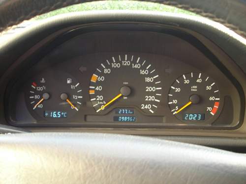

hab jetzt mal probeweise den tacho auf weiß umgestellt und muss sagen: Ich bin begeistert!
die Ausleuchtung ist zwar nicht ganz optimal, aber im prinzip reicht es vollkommen :)
hab mal ein bild angehängt!
Weißer Tacho
