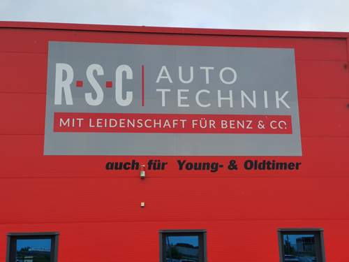

Oder falls mehr defekt ist, kann ich RSC - Autotechnik in Wietmarschen empfehlen, die kennen sich damit bestens aus und können auch eventuell gleich die Verdeckzylinder überholen.
Da lohnt sich auch mal eine weitere Anfahrt ( fuhr fast 600 km einfach ) .
Viel Glück.
Clk a208 bei RSC Autotechnik
RSC Autotechnik in Wietmarschen
