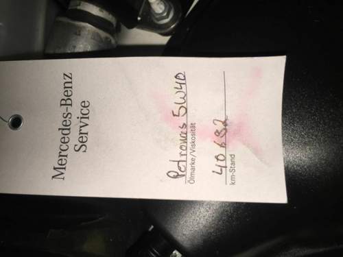

Wollte nicht ein neues Thema aufmachen, da ich eine Frage zu einem Motoröl habe...
Mein neuer CLS 500 SB Mopf hat die Inspektion auf Kosten Mercedes bekommen, daher habe ich mein Motoröl nicht selber mitgebracht....
Ich würde ja das Mobil 1 New Life verwenden, da es auch die meisten im Forum benutzen.
Nun meine Frage: Kennt jemand dieses Öl, welches auf dem Anhänger steht? Ist dies wirklich empfehlenswert für meinen Wagen?
Ich kenne das Öl wirklich nicht, ich wollte mir nämlich etwas kaufen, falls ich erwas nachkippen musst...
Danke im Voraus

Ahhhh jetzt habe ich es auch gefunden, habe Petronces auf dem Anhänger gelesen ??
Da gibt es verschiedene von der Marke mit der Viskosität 5W-40.
Weißt du, welches das ist?
@v6audiA6 schrieb am 11. Mai 2019 um 08:18:54 Uhr:
Nein, weiß ich nicht. Das mußt Du schon die MB-Vertretung fragen, die das eingefüllt hat. Laut BeVo-Liste für 229.5-Öle gibt es in 5w40 nur PETRONAS Syntium 3000 und PETRONAS Syntium 3000 E.
Aber mal so als Denkanstoß: Jedes nach SAE-Spezifikation klassifizierte Motoröl muß sich problemlos mit jedem anderen nach SAE-Spezifikation klassifizierten Motoröl mischen lassen, ohne daß es zu Eigenschaftsveränderungen kommt, die dazu führen, daß die entstehende Mischung nicht mehr den SAE-Spezifikationen entspricht.
Wenn dann noch beide Öle den MB-BeVo entsprechen, kann da garnichts schiefgehen...
