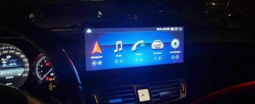

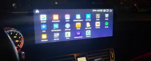

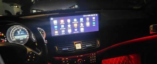

... gibt es dazu Photos ? MfG
Ja
20220103
20220103
20220103
+2
.... Danke - sieht gut aus. MfG
...sieht wirklich super aus!
Was brauchts alles dafür und was muss dafür codiert werden...oder geht das ohne?
Sehe auf deinen Bilder auch ein anderes Ambiente Licht...wie hast du das gemacht und womit?
Sind noch andere Farben möglich? Steuerbar im Menü?
Bitte erzählen mit Quellen Angaben ;)
Hallo ;)
Also für das Display braucht man das Display und Anschlusskabel.
Diese sind aber alle bei dem Display inbegriffen.
Codiert wird nix, man baut das kleine Mercedes Display aus und das Android ein.
Man muss evtl. ein paar Kleinigkeiten in dem Android Menü ändern, je nachdem was dem Fahrer gefällt.
Kostenpunkt je nach Händler und Android Version: 400-900€.

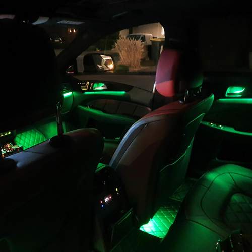

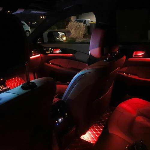

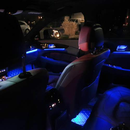

Ja hab auch anderes Ambiente Licht verbaut.
Man kann bei Aliexpress Umbausätze kaufen mit Steuergeräten und den LEDs.
Ich hab zusätzlich noch die Fussraumbeleuchtung vorne und hinten mit integriert.
Es sind 12 Farben möglich, steuerbar über das Menü im Tacho.
Wenn man keine 2 linken Hände hat kann man das ganze leicht selber wechseln.
Kostenpunkt ca. 250-300€ für die Türen und das amaturenbrett, wenn man möchte kann man sich auch noch die beleuchteten Hochtöner dazu kaufen plus die Zeit beim Einbau.
