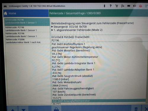

Jetzt aber zum eigentlichen Punkt : Ich nutze den Wagen zu 95 % nur auf Langstrecke, meine Fahrten unter der Woche erledige ich mit Fahrrad oder Öffis und daher steht er auch manchmal 2 bis 3 Wochen in der Garage. Im Oktober hatte ich den ersten Einsatz südlich Köln nach Berlin und zurück. Auf dem Rückweg habe ich kurz vor Hannover bei meiner Stamm CNG Tanke aufgetankt und bin weiter. War schon etwas verwundert das mir die Gas Qualität danach plötzlich nur mit 90 % angegeben wurde, das war mir bei der Tanke neu, bisher immer 100%. Jedenfalls ging plötzlich im Rurgebiet die MKL an, der Wagen fuhr aber ganz normal ohne Leistungsverlust oder sonstige Auffälligkeiten. Bin dann ein paar Tage später zu einer kleinen freien Werkstatt um die Ecke um Fehler auslesen zu lassen. Bild vom Protokoll anbei.
Der Werkstattmensch sagte Lambda Sonde sagt Gemisch zu fett. Wir haben gerätselt ob das vlt mit der Gasqualität zu tun hatte, er hat den Fehler gelöscht und erstmal alles gut. Nach dem nächsten Tanken bei meiner Stammtanke in Siegburg war die Qualität auch wieder 100%

Fehlerprotokoll

Tante Google sagt ein bischen widersprüchlich 2196 zu fettes und 2096 zu mageres Gemisch
Mögliche Ursachen des OBD DTC Fehlers P2196
– Defekter beheizter Sauerstoffsensor (HO2S) 1, Bank 1
– Undichtigkeiten im Abgassystem oder falsche Abgaswerte
– Defekte Kraftstoffeinspritzdüsen oder ungleiche Kraftstoffzufuhr
– Falsche Kraftstoffdruckregelung oder defekte Kraftstoffpumpe
– Störungen im Motormanagement- oder Kabelbaum
und
Mögliche Ursachen des OBD DTC Fehlers P2096
1. Undichte oder defekte Abgasanlage nach dem Katalysator, z.B. Risse oder Löcher im Abgasrohr
2. Falsche Sauerstoffsensorwerte (O2-Sensor) aufgrund eines fehlerhaften oder verschlissenen Sensors
3. Undichte Drosselklappe oder Ansaugkrümmer-Dichtungen, die Falschluft ziehen und das Luft-Kraftstoff-Gemisch verändern
4. Defekte oder nicht korrekt arbeitende Einspritzdüsen, die zu einer unzureichenden Kraftstoffzufuhr führen
5. Fehlfunktion des Motorsteuergeräts (ECU), das falsche Signale an die Kraftstoff- und Luftsysteme sendet
wie sollte ich weiter vorgehen?
Wie wärs mal mit vcds auszulesen?

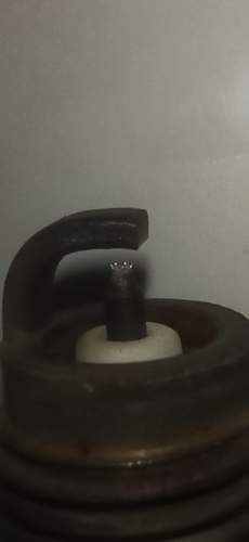

Ich war nun beim Händler in seiner Werkstatt (keine VW) Werkstatt. Er wollte selber schauen, ob es vielleicht auch es anderes ist ( preiswerter). Die haben dann die Zündkerzen getauscht. Foto von den ausgebauten hänge ich an.
Nach 300 km ging die MKL wieder an.
Wollen nun intern betaten, was sie machen.
Ich habe ja noch Garantie. Bin gespannt.
MMeine VW Werkstatt hier sagte bereits, das mehr oder weniger schon alles mal gewechselt wurde. Scheinbar ohne Erfolg. Können die wohl im System nachschauen.
Hier das Foto.
Img-20240901
