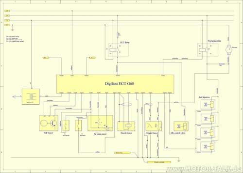

Hallo ihr,
Ich war heute mit meinem auto (GOLF2 G60 bj90) beim TÜV bzw. der Dekra.
Folgendes problem kam dort auf:
der co wert war laut dem messgerätes bei 7,xx Co² <- was deindeutig zu viel ist!
max. wert darf ja nur 0,5 sein. läuft also richtig fett der motor!
Er hat dann noch getestet ob sich die zahl bei vollgas oder im stand ändert, nichts passiert. die zahl blieb konstant auf 7,xx.
hat vielleicht wer von euch eine idee, könnte das die Lambda sein oder der KAT? oder vllt. was ganz anderes?
Temp fühler haben wir schon getauscht, Blau/Schwarzen. ohne ergebniss.
achja, der stecker der zur lambda sonde geht, da laufen 3 kabel hin, eindavon ist ein dickes, was einfach so in der gegend rumhängt.
in diesem dicken kabel sind 2 kleiner kabel drinne, bloss habe ich auch meinem stecker kein platz dafür o_O
mfg

Der Digifant ist auch dafür berüchtigt, dass ein Fehler in der Spannungsversorgung (Spannungsversorgungsrelais (30 oder 32) auf der ZE auf Platz 3, oder schlechte Masse am Motorblock dazu führt, dass der Motor extrem fett läuft.
Sag mal, meinst Du das das so richtig ist...?;)
Meines Wissens hat die Sonde 4 Adern: 2 für die Heizung und 2 für die Sonde selbst.
Und ich denke, das die LTG mit den beiden Adern wohl die für die Sonde sein wird (sw/ws?)
Wenn diese nun garnicht angeschlossen sein sollte, würde ich mich ja nicht über igendwelche Mond-Werte bei der AU wundern!
Kontrolliere das erstmal und schließe die Sonde nach SLP an, wie es sein soll!
(..warum fährt man eigentlich mit so einem Hintergrundwissen überhaupt zur AU...?):confused:
((JA, ich weiß AU gibt es nicht mehr, ist bestandteil der HU...):)
Die zwei weissen Drähte zur Lambda sind für die Sondenheizung. Ein Kabel ist Masseleitung, das kannst ja auspiepsen welches und das andere schwarze ist die Signalleitung zum Steuergerät

wenn ich mir dein text so durchlese und mir gerade nochmal die kabel angeguckt habe, komm ich mir etwas blöd vor aber es gehen nur die 2 weißen kabel zur sonde sonst nix. Masse und Steuerkabel sind zusammen in dem "dicken" kabelstrang drinne und haben kein kontakt zum stecker, DAS werde ich morgen mal fixen und denn mal gucken was der CO wert dann sagt. :)

Violett/lila im Kabelbaum vom Motor zum STG. Schwarz von der Lambdasonde zum Stecker.
Siehe auch hier:http://www.corradodriver.de/HTML/Schaltplaene/Digifant25/2.htm
Und hier:http://www.corradodriver.de/HTML/Pinbelegung/Digifant/index.htm
Also das schwarze Kabel von der Lamdasonde geht bis zur Steckverbindung,daraus sollte lila werden dieses geht bis zum STG Pin 2.
Kann ja bei dir geändert worden sein,wichtig ist das das schwarze von der Lambdasonde mit Pin 2 am STG verbunden ist,mit welcher Farbe ist eigntl. egal.

G60ecu2
Da kommt ja noch "purple" ins Spiel,jetzt wirds interessant..:D
