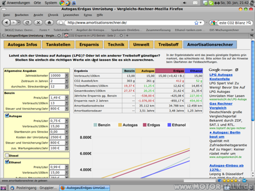

Habe mal meinen Taschenrechner bemüht und Folgendes festgestellt:
CO2 Ersparnis durch LPGbetrieb = +/-0,00 %
"Annahmen"
LPG 1,770kg CO2/l
Benzin 2,32kg CO2/l
Benzin:
Durchschnittsverbrauch auf Benzin ü. 13tkm ermittelt = 6,8l/100km
6,8l/100km*2,32kgCO2 = 15,78kg/100km = 158g/km
LPG + Startbenzin
LPG = 7,93l//100km
Startbenzin = 0,71l//100km
7,93*1,77+0,71*2,32 = 15,68kg/100km = 157g/km
Da die Startbenzinermittlung immer etwas ungenau ist würde ich sagen, das schenkt sich nichts... Eigentlich genau so, wie ich das immer erwartet, aber erst jetzt nachgerechnet habe.
Findet sich jemand mit einer positiven rechnerischen CO2 Bilanz, wenn das Startbenzin berücksichtigt wird?

Also verwirrt habe ich dich scheinbar wirklich -
ca. 1770g CO2/Liter sind der MittelWert aus wikipedia für Autogas.
die 2320g Co2/Liter Benzin finden sich auch im web.
die restlichen verwirrenden Zahlen sind meine Verbräuche, die ich im 1. Beitrag aber auch angegeben habe.
Wo hättest du jetzt gerne die kg hin? 😉 Alle Werte beziehen sich auf Liter. Ich weiß wirklich nicht,wo du meinst ich hätte kg mit Liter gleichgesetzt.
Wenn du wirklich einen Fehler gefunden hast, darfst du das gerne vorrechnen, bis dahin bleibe ich dabei - keine CO2 Veringerung.
sorry, sorry, sorry, du hast mich definitiv verwirrt, ich hab das kleine "l" hinter den "kg"-Angaben übersehen. Somit stimmen deine Annahmen. Aber die Schlußfolgerung nicht ganz, Annahme: 10l Benzin (+20% Mehrverbrauch bei LPG, also 12l) ergeben immer noch einen CO2-Faktor von 0,9155172.... zugunsten von LPG, also 9% weniger. Bei viel Startbenzin kannst du den CO2-Vorteil natürlich mit der Lupe suchen, ergo nicht vorhanden, bei mir (Gasstart) stimmt das dann mit den 9%. Bleibt aber immer noch der Umweltfaktor an Benzolen, HCN, NOX, CO
So, nun solte es aber passen. Und danke für den Hinweis 😉
