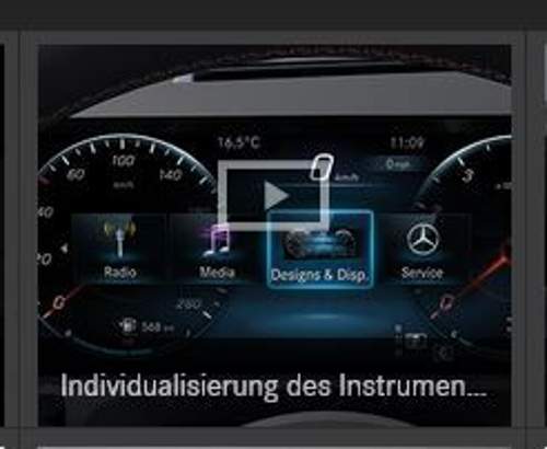

Ich habe vor, mir einen MB A 180 AMG-Line Edition BJ 11/21 Erstzulassung 01/22, zu kaufen.
Nun habe ich bei der Probefahrt gesehen, dass im Display hinterm Lenkrad, nur der Tarro mittig angezeigt wird.
Kann man das irgendwie umstellen, Links-Tarro, Mitte-Radio und Rechts-Drehzahl…???
Oder gibt es das bei dem Modell gar nicht?
Danke im Voraus

Du hast dann wahrscheinlich die kleine Ausstattung mit dem kleinen Multimedia System. Sozusagen zweimal vermutlich die kleinen Displays. Da ist der Tacho zwar auch etwas konfigurierbar, aber eigentlich nur in der Mitte ein Rundinstrument.

wen nur ein Tacho angezeigt wirst hast du wie schon gesagt nur die kleinen Displays.
Hatte ich auch bei A-Klasse,habe es aber auf große umgerüstet,ist aber nicht ganz billig
Ich vermute wie @qualityguy auch, dass sich in dem Fahrzeug das kleine MBUX System mit zwei 7 Zoll MBUX Displays befindet.
Schau mal hier die möglichen Display Ausführungen
Einstellen, je nach Displaygröße und Fahrzeugtyp, ist schon möglich =
In der Betriebsanleitung siehe "Stil des Instrumentendisplays einstellen"

Ok, danke. Das hilft mir schon mal. Dann weiß ich, dass der Benz nur zwei kleine Monitore hat, und ich das so hinnehmen muss.
