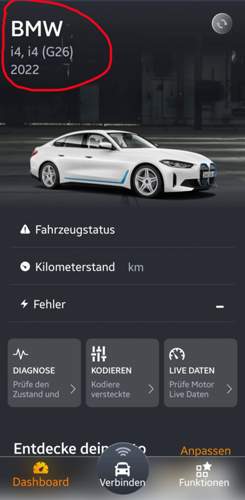

Nachdem ich gestern bei meinem F34 Diesel, wieder bei einer etwas längeren Fahrt, mit Carly die Dieselpartikelfilterregenation aktiviert u. beobachtet habe (fahre fast nur Kurzstrecken) hab ich mal vor dem Verbinden bei Typenwahl versucht einen i4 zu finden.
Und siehe da, die App kennt zumindest schon i4.
https://img.motor-talk.de/KHciuJfL82vP0CNi.10.jpg
Auf deren Homepage steht aber noch nichts über Codierung mit i4.
Da ich meinen i4M50 erst Ende Jänner 2023 bekomme (hoffentlich), mal nur so eine Frage in die Runde.
Ich verwende Carly schon relativ lange (E90, F34, F20) nur für Kleinigkeiten.
Türgriffbeleuchtung einschalten bei Rückwärtsgang, Start-Stop Dauer-OFF,
oder Nebelscheinwerfer ein beim aufsperren udgl.
Hat schon jemand Carly mit einem i4 getestet?
Ist Diagnose möglich, oder mehr?
Carly-i4

nachdem ich meinen M50 seit Feb.2023 habe, konnte ich ja bereits meinen bestehenden Adapter testen.
es lässt sich zwar verbinden, und liest auch ein paar Daten aus.
Aber außer Kilometer u. Geschwindigkeiten Schnittwerte, ist der Rest (ca. 98%) Müll.
Die Jungs dort warten wohl noch auf einen i4 M50 ;)

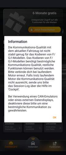

Habe Carly für den F31 gehabt, dort gingen alle Funktionen inclusive kodieren.
Beim i4 verbindet sich die App mit dem Adapter (von 2017, glaube es ist ein Gen2) aber sobald Kodierung angewählt wird kommt eine Meldung das die Verbindungsqualität nicht ausreicht.
Hat jemand schon mal Carly erfolgreich mit einem i4 verwendet?
2024-10-25-carly-screenshot
Von wann ist dein i4?
Neu, ist ein LCI von 2024.
Da sind quasi keine Codierungen mehr möglich. Die Headunit ist „versiegelt“. Auch spezielle BMW-Apps wie BimmerCode funktionieren hier nicht mehr.
Hängt das mit dem LCI oder OS 8.5 zusammen ?
