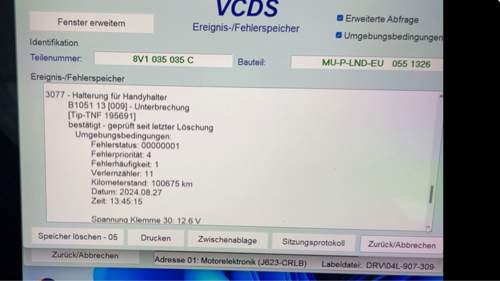

In menem A3 Cabrio Bj2016 habe ich das MIB1 gegen eine MIB2 (8V1035036) getauscht .
Alles ok soweit , alles funktioniert , aber im Fehlerspeicher des Stg5F hab ich noch ein Paar Fehler stehen.
Kann mir da jemand mit Codiererfahrung helfen??
Anbei sind die Bilder mit den Fehlern die im Stg 5F noch stehen.
Wäre schön wenn da einer was weiß!!

Das sind nur Fehler, die durch das Umstecken entstanden sind. Kannst du löschen.
Hast du dir mittlerweile in originales VCDS beschafft?

Was sich mir aufdrängt:
1. Hast Du überhaupt eine Handyschale?
2. Hast Du ein eingebautes Telefon gehabt?
3. Beim Cabrio gibt es doch die Antenne auf dem Dach nicht, das ist anders organisiert. Da kenne ich den Unterschied nicht aus dem Kopf. Ist das neue MIB2 gebraucht oder neu?
Vollständigen aktuellen Auto-Scan mit originalem VCDS bitte anhängen, dann helfe ich.

Also die Codierung sieht mir noch nicht mal falsch aus.
DAB-Antenne angeschlossen?
Ich weiß gerade garnicht ob das Pinout von MIB1 auf MIB2 anders ist, hattest du dich da informiert?

Pinout ist das gleiche soweit ich das herausgefunden habe. DAB Antenne ist angschlossen, aber keine originale von Audi .
Die GSM,GPS und die Handyhalterung mit den Fehlern kann ich nicht wirklich zuordnen.
GSM antenne ist nicht angeschlossen. GPS ist angeschlossen und auch die Originale von Audi.
Handyhalterung hab ich nicht!
Die Türgriffehler hab ich schon seit Anfang an an dem Auto .
Hat aber kein Auswirkung auf das Schliesssystem des KFZ. Alles geht.
Ausserdem dieser Fehler im Stg 9.
1 Fehler gefunden: 395521 - Funktionseinschränkung durch aktive Störschutzfunktion B2023 00 [00001001] - bestätigt - geprüft seit letzter Löschung Umgebungsbedingungen: Fehlerpriorität: 6 Fehlerhäufigkeit: 9 Verlernzähler: 19
Keine Ahnung woher diseser Fehler kommt . Beim alten MIB 1 ist dieser Fehler nicht.
Versuch mal diese Codierung:
017305010000000021111102000A00102F0008E5010001009E
freunde dich aber vielleicht schonmal damit an, dass der DAB Fehler nicht raus gehen wird, weil die nicht-Original-Antenne eben nicht den Widerstand o.ä. liefert, dass das MMI die Klappe hält.
