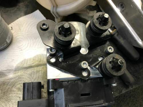

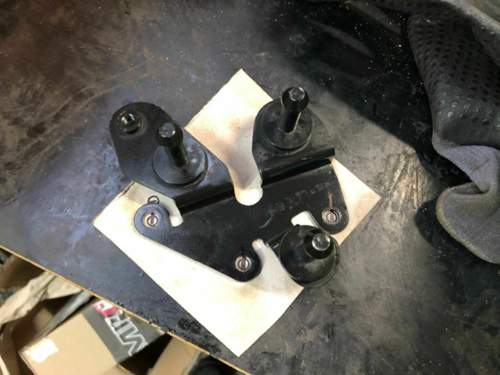

Ich hatte im 2008er B6 den ABS Block gegen einen B7 ABS Block (für ACC) getauscht als der Motor schon mal raus war. Kann ich nur bedingt empfehlen. Mann muss da auch noch genügend andere Dinge umbauen, damit alles später wieder einwandfrei läuft.
Der B7 ABS Block hat einen ganz anderen Stecker und die Position des Steuergeräts ist 90° versetzt, sodass die Kabel 10-15cm zu kurz sind. Allgemein sitzt der Block auch ca. 1cm weiter versetzt, sodass die Bremsleitungen fast zu kurz sind (hätte man verlängern oder ersetzen müssen). EPB Stg auch vom B7 eingebaut. War problemlos bis auf den blöden Parkbremsschalter, der vorher nur 1 Schaltfunktion hat. Das geht zu codieren aber dann gabs im EPB Stg immer den Fehler "inkompatible Schnittstelle" weil der ABS Block dafür zu neu war vermute ich. Also habe ich die Mittelkonsole auch auf B7 umgebaut mit dem Schalter mit 2 Funktionen oben/unten und auf B7 codiert. Nun ist alles fehlerfrei.
Es geht also auch schlimmer... ;) Zwischen ABS Einbau und fertig lagen 2-3 Monate. Fahren konnte man natürlich trotzdem.

Kabel verlängern gefällt mir in der Gegend überhaupt nicht. Meinst du Adapter wäre möglich?
Bremsleitungen verlängern sollte bei ausgebauten Motor aber gehen, natürlich wenn man vorher vorbereitet ist :p

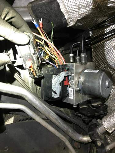

hier die Bilder vom ABS B6 auf B7. lange gesucht aber doch wieder gefunden. ich denke das alte hatte den Stecker nach FR rechts oder nach vorne. Adapter bei dem fetten Stecker - glaube keine gute Idee. Wenn man es ordentlich macht mit löten, dann Schrumpfschläuche und wieder ordentlich einwickelt mit Gewebeklebeband sollte das wie original sein. Da wo Zinn ist, bleibts sauber und die Schrumpfschläuche sollten sowieso gegen Sauerstoff/Feuchtigkeit abdichten.
Sonst bleibt ja nur Innenraumkabelbaum tauschen übrig oder den Kabelbaum unterm Armaturenbrett auftrennen ;)
Das ist jetzt seit dem Löten ziemlich genau 18 Monate her und gab keine Probleme mit dem ABS. Sind sicher seitdem 35-40tkm gewesen.
Das Auto stand letztes Jahr von Januar bis Juni ohne Motor und wurde nicht zwingend benötigt. Also Zeit wäre gewesen aber ich dachte es geht so.. naja danach ist man immer schlauer.

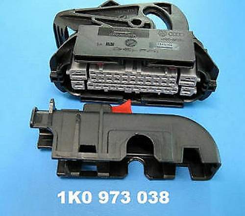

Sind die ABS Stecker von B6 & B7 identisch oder wurde ein anderen Stecker verbaut? Ist die Pinbelegung komplett gleich? Hast du irgendwelche zusätzlichen Leitungen legen müssen? Oder wurden die Kabel schlcihtweg nur verlängert?
Ich habe einen anderen Stecker gekauft mit abgeschnittenen Kabeln und die angelötet. Kabel sind gleich bis auf die Kontakte.
ich glaube einen Gegenstecker gibt's gar nicht für den ABS Stecker.
@BLiZZ87 Vielen Dank für die Bilder, helfen mir sehr bei der Vorbereitung! Ich sehe, dass 3 der Bremsleitung grundsätzlich ohne Probleme noch nach links gebogen werden können, und 3 dann verlängert werden müssten.
Und ja du hast Recht, mit Adapter könnte schwierig werden. Ich favorisiere statt löten crimpen und dann Schrumpfschlauch mit Heißkleber. Aber es ist immer die Qualität der Ausführung für die Haltbarkeit entscheidend.
hab damals es einfacher gestaltet....
vorn rechts am scheinwerfer war noch etwas kabelbaum über in der länge. das also zum abs block gezogen.
die abdeckkappe vom abs stecker entfernt und schon passte alles ohne irgendwelchen murks :D
Dann hast du aber um gecrimpt? Die Kontakte sollen ja anders sein...
nö. war nen passat mj 2008 mit pd-tdi damals.... epb war auch kein problem. b7 epb taster gemäß slp verkabelt und den anderen tot gelegt..
