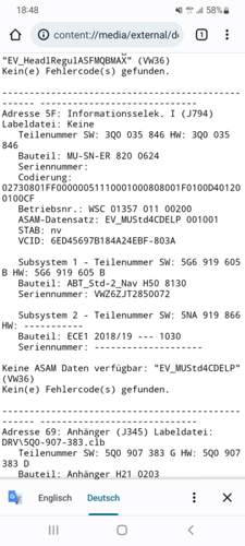

Ich habe jetzt: Navi, Telefon, Media, Radio. Aber ich habe keinen Zugriff auf die Fahrzeugeinstellungen. Uhrzeit zieht er sich auch nicht automatisch vom RDS. Die Temperaturanzeige fehlt auch (ist aber in der Tachoeinheit vorhanden). Auch die Taste zum Menü der Klimatronic ruft kein Menü auf.
02730801FF00000051110001000808001F0100D401200100CF
Das ist meine Codierung.
Screenshot-20220815-184848-chrome

Ich habe den Code von richrich13 eingegeben und habe nun keine Fehlermeldungen mehr im Autoscan. Das ist schon mal erfreulich.
Aber einige Dinge gehen immer noch nicht:
1. Klimamenü. Drücke ich in der Climatronic auf Menü, dann erscheinen im Infotainment keine Einstellungen.
2. Der Fahrzeugstatus steht zu Zeit nicht zur Verfügung.
3. Fahrzeugeinstellungen kann ich nicht aufrufen. Es steht auch da: "steht zur Zeit nicht zur Verfügung".
4. Außentemperaturanzeige im Infotainment fehlt.
5. Ich habe das Gefühl, dass die RFK anders darstellt als sonst...als wenn irgendwas fehlt. Dynamische Linien vorne oder hinten?
Kann das alles immer noch mit Anpassungen im StG 5f zusammenhängen?
@Entschwieriger schrieb am 16. August 2022 um 20:36:03 Uhr:
Ja
Bei mir ist RFK low verbaut. Frage ist noch welches Radio du verbaut hast. Discover Media oder Discover Pro? Die Codierung ist von einem Discover Media. Und mein Fzg. Ist aus 5/2016. Möglich das einzelne Byte anders codiert werden müssen?!
