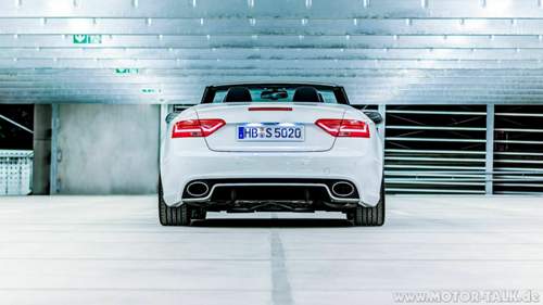

Ach so, also ich muss jetzt zu meiner Schande gestehen, dass ich meinen A5 erst seit Freitag habe.
Wenn ich den Schlüssel reinstecke und dann um's Auto flitze, dann ist ja vorne das TFL an und hinten an den Rückleuchten das Standlicht in Form eines auf der Seite liegenden J. Bleibt das nicht so, bzw. was leuchtet nach der Codierung alles mit?
so sieht es hinten dann aus....ohne codierung ist nichts an....
Img-5054-5-6-7-8-2
dann lässt du dir noch den CAR-Menüeintrag "Tagfahrlicht EIN/Aus" codieren und du kannst danach auch alles wieder auf AUS stellen...
http://data.motor-talk.de/.../205246719-w500.jpg
