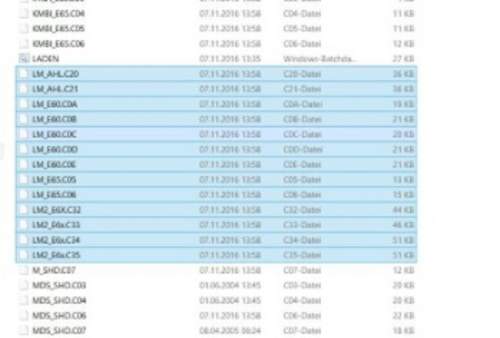

War heute mal mit dem lappi dran.
Habe mal die Werte genommen die Tarik mir als erstes geschickt hatte.
Habe leider immer einen Fehler erhalten , als ich das LMA codieren wollte.
SG Daten lesen geht problemlos. Nur ändert man einen Wert im LMA , dann kommt immer der Fehler Zugriff auf SG verloren.
Habe dann mal andere SG ausprobiert.
Codiert habe ich DWA akustisches verschließen und entriegeln. Gibt jetzt nen Ton.
Außenspiegel klappen bei langen drücken auf FB ein.
Das hat alles super funktioniert. Nur LMA macht irgendwie Probleme. Hmm………

Nur halt das LMA gibt nach dem ich in NCS SGcodieren klicke. Eine Meldung raus. Welche genau schreibe ich hier später mal rein. War glaub ich Error 2204 SG Kommunikation verloren.

LMA kann ja auch ausgelesen werden. SGDatenauslesen in NCS klicken und schon sind diese im Work Ordner

Welchen FA muss einpflegen , um Welcome Light zu aktivieren ?
Man muss keinen FA ändern.
Man braucht lediglich das LM2 C32 und NCS.
Ich habe ein C05. Also zu alt das LMA. Geht deshalb nicht.
Man müsste also ein jüngeres LMA einbauen.

Bist du dir da sicher? Ich kann mir nicht vorstellen bei e65 aus 2007 solchen Vorserien Knochen zu finden.
Da gab's bereits LM2 C32, welches parallel zu 5er ab 09.2006 verbaut wurde.
Ja das habe ich mich auch gefragt. Und gewundert.
Man sagt ab 09.2007 kam das LM2 im E65. Meiner ist Produktion 23.10.2007.
Aber anscheinend hatte bmw noch LM1 übrig und wollte alle los werden und verbaute die noch weiter.
Es gibt aber dann wiederum E65 die aus 09.2007 sind und das LM2 haben. Verwirrend !
Werde , wenn es soweit ist , ein LM2 verbauen und codieren.
Habe definitiv das LM1 C05 drin. Hab’s ja gepostet. Bild ist von meinem.
