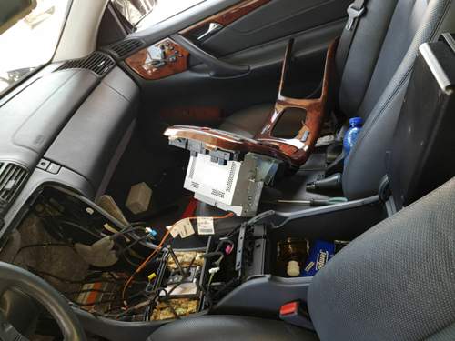

Hallo Leute,
Den anderen Thread ignoriere ich.
Das hier ist meiner und ich will hier anderen beim Umbau helfen.
Ich habe alles erfolgreich verbaut und alles läuft wie es soll.
Deshalb diesen neuen Thread, der hoffentlich frei von Unsinn bleibt.
Um es auf den Punkt zu bringen:
Wenn ihr einen W220 MOPF mit Comand 2.0 und BOSE Soundsystem besitzt, könnt ihr ohne Probleme ein Comand APS mit DVD Navirechner, CD Wechsler, TV Modul usw. verbauen.
Alles funktioniert und alles wird nach dem codieren auch im Kombiinstrument ohne Fehler oder Einschränkungen angezeigt.
Hier mal die typsichen Fragen:

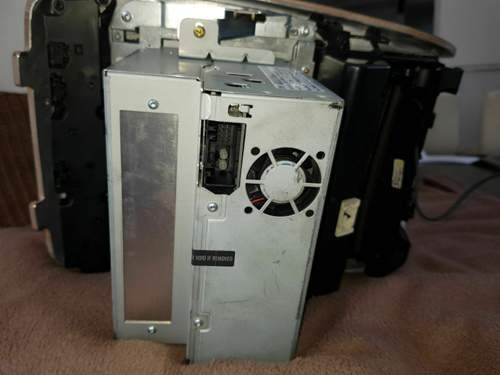

Was muss ich tauschen?
Das Comand 2.0 muss mit dem ganzen Zeug von Telefon bis CD Wechsler raus, bzw. das was halt verbaut ist. Im Prinzip alles was am D2B Bus hängt.
Für das neue System braucht ihr dann Comand, Navirechner und Audiogateway.
Wenn ihr alles wollt, dann noch Telefon, Verstärker, Wechsler, TV Modul.
Wie sieht es mit den Teilen und der Elektronik von Tacho usw. aus?
Alles bleibt original und auch verbaut. Man muss kein einziges Steuergerät der originalen Bordelektronik tauschen (bis auf das Comandsystem natürlich)
Muss an dem Wagen was verändert werden?
Nein. Ihr könnt von den Lautsprechern, über Antennenverstärker bis zur Mittelkonsole alles verbaut lassen. Alle Teile passen ohne Änderungen.

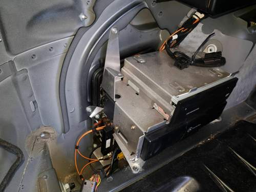

Unbedingt im Kofferraum alle Halterungen besorgen!!
Wie sieht es mit Kabel verlegen aus?
Hier ist es sehr einfach. Man braucht für jedes Gerät nur Stromversorgung, Masse und WakeUP.
Diese kann man alle von den alten Steckern verwenden. Also nur Adapter bauen oder zusammenlöten.
CAN Bus hat man NUR noch am Audiogateway im Kofferraum.
Die einzigen Kabel die man von vorne vom Comand bis nach hinten in den Kofferraum verlegen muss, sind die MOST Lichtwellenleiter.
Wie bekomme ich eine CAN Bus Verbindung zum Audiogateway?
Einfach von einem der ausgebauten Geräte verwenden.
CAN Bus Leitungen hierfür sind Braun & Braun/Rot.
Bitte nicht mit Innenraum CAN Schwarz & Schwarz/Weiß verwechseln.
Wie funktioniert die restliche Verkabelung?
Hier müsst ihr euch die originalen Kabelpläne bei Mercedes oder nem Bekannten holen.
Wäre zuviel zu schreiben.
Welche Kabel brauche ich und wo bekomme ich die?
Eigentlich braucht ihr nur die ganzen Stecker der Geräte mit ca. 10cm Kabel dran.
Am besten bei Mercedes oder bei einem Schlachter mit den Geräten kaufen.
Die MOST Lichtwellenleiter bekommt man hier:
http://www.kufatec.de/shop/product_info.php/info/p1323
Die Antennenadapter kann man sich beliebig zusammenstellen lassen. Hier wären diese zu haben:
http://www.telebox-live.de/.../Fakra:377_114_321.html
Die Antennenadapterkabel müssen wie folgt sein:
Für das Audiogateway:
- für den TMC Steckplatz ein RG174 Fakra (f) zu Wiclic (m)
- für den Radioantennensteckplatz ein RG58 Fakra (f) zu Wiclic (m)
- für den GPS Stecker ein RG174 Fakra (f) zu Wiclic (f) (unbedingt Wiclic (f) !!! )
- für das Telefonmodul ein RG58 Fakra (f) zu Wiclic (m)
Die Kabel sollen mind. 3,0m lang sein.
Wo schließe ich die Antennenkabel an?
Die Antennenkabel vom Audiogateway für TMC und Radio schließt ihr am Antennenverstärker an.
Der Antennenverstärker unter der Himmelverkleidung hat nen 3-fach Wiclic (f) Stecker.
In das Gegenstück (das Gehäuse der original Antennenleitungen) kann man ohne Probleme die neuen Kabel einsetzen. Passt ja alles zusammen.
Steckplatz B = TMC Antennenkabel
Steckplatz C = Radioantennenkabel
Das GPS Kabel für den Navirechner und das Telefonkabel schließst ihr an dem Kabelsatz der Dachantenne an.
Diese Steckerverbindung sitzt hinter der rechten Kofferraumseitenverkleidung.
Klein und unscheinbar ist das ganze in der Nähe des Tankrohrs an das Blech gesteckt.
Wie läuft das mit dem codieren / programmieren ab?
Ihr könnt ohne codieren schon alles verwenden. Auch das Navi. Im Tacho wird nur ----- angezeigt.
Dann ab zu Mercedes oder zu einem der codieren kann.
Hier muss dann nur noch das alte Zeug rauscodiert werden und das KI neu auf MOST programmiert werden. Ist alles erledigt, dann wird im KI alles angezeigt wie es sich gehört.
Mehr braucht es auch nicht.
Das ZGW und andere Teile müssen nicht verändert werden.
So, bei Fragen einfach hier melden. Ich helfe gerne.

Hallo Leute.
Danke.
Der zeitliche Aufwand ist aber nicht sooo tragisch.
In der Summe waren es am Auto ca. 20 Stunden.
Und da hab ich mir echt Zeit gelassen und noch den Fondmonitor und die hintere Mittelkonsole nachgerüstet.
Da man ja fast alles an Kabel übernehmen kann, ist das echt nichts schlimmes.
