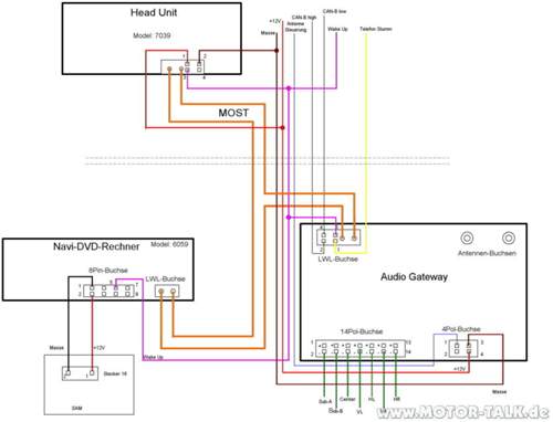

bin gerade dabei ein Comand APS bei mir einzubauen (orginal war nur Audio 20 vorhanden).
Habe momentan nur die Head Unit (7039) angeschlossen.
Meine Frage, wo bekommt die HU die information her, das das Licht brennt und die Tasten beleuchtet werden müssen?
Die HU hat eigentlich nur 3 Anschlüsse (+12V, Masse, Wakeup) + LWL.
Kommt das Signal vom Audiogateway über die LWL an die HU?

Hi pgl_master,
genau so ist es.
Alle nötigen Informationen werden im Audiogateway aufbereitet und dann über den LWL im MOST-Bus an die angeschlossenen Geräte weitergeleitet.
Auch die Daten vom Navirechner werden über den MOST-Bus an den Comand gesendet.
Viel Spaß noch,
MiReu

Muss auch ohne Diagnose laufen,
die Frage ist, ob das AGW richtig angeschlossen wurde,
dann kommen die Informationen auch nicht über den MOST-Ring, sondern werden erstmal über CAN-Low und CAN-High in Verbindung mit dem AGW aufbereitet, das AGW gibt dann ausgewählte Daten an die HU über MOST weiter.
Der Stern ist ein Zeichen dafür, vor allem wenn er wieder ausgeht, das MOST unterbrochen ist.
Gruß,
Ron

am 21. Februar 2008 um 14:58
Es sollte schon so funktionieren, nur 100% ist es dann, wenn es in der Fahrzeug-Diagnose auch so konfiguriert wird, wie es nachher angeschlossen ist...
Soll heißen, wenn die Reihenfolge Headunit - Wechsler - Navi ist und sollte laut Diagnose Headunit - Navi -Wechsler sein, wird es immer Fehlermeldungen im System geben!
Wenn Du aber in der Reihenfolge Sender -> Empfänger alles angeschlossn hast, sollte zumindest an jedem Stecker "das rote Licht" zu sehen sein.
Hast Du die Stecker selber zusammengesetzt oder fertige Kabelsätze gekauft?

Wak Up am AGW + Had Unit (rosa Leitung) angeschlossen ?
LWL-in + out vertauscht am AGW und/oder DVD Rechner
Deine Fremd-LWL geht eventuell doch nicht
Lies mal hier kannst viiel von lernen
http://www.mercedes-community.de/modules.php?...
Themenstarteram 24. Februar 2008 um 13:57
Jetzt hab ichs raus. Das Problem war die nicht orginale LWL.
Aber ich brauche jetzt die etwa 5m lange LWL.
