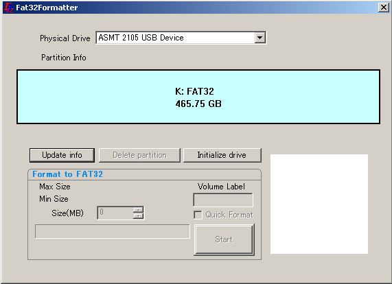

ich habe mir extra eine 2,5" kleine Festplatte gekauft und musste heute irgendwie feststellen das die Festplatte nicht erkannt wird :(
Hat das jemand schon getestet? Muss die Festplatte irgendein bestimmtes Filesystem besitzen, damit die Festplatte erkannt wird?
Oder muss die Platte besonders Partitioniert werden?
Würde mich über Tipps freuen!.
Themenstarteram 4. Juli 2009 um 8:11
Hi, doch eine externe Festplatte wird problemlos erkannt. Es muss nur mit FAT32 formatiert werden, dann klappt es auch mit dem Command :D

ich habe mich noch einmal mit der Festplattenproblematik beschäftigt.
Wie schon in einem der Beträge erwähnt wurde, muss das die Festplatte erkannt wird die Platte mit FAT32 partitioniert sein. Hier geht das Problem ja schon los!
Der Dateimanager von XP oder VISTA kann nur Festplatten mit NTFS oder exFAT (Extended File Allocation Table) formatieren.
Beide dieser Formate werden vom Multimedia Interface nicht unterstützt, und die Platte wird nicht erkannt!
Es gibt dennoch eine Möglichkeit unter Vista und XP die Platte mit FAT32 zu formatieren.
Hier benötigt man die Dos Konsole cmd.
In dieser Konsole kann man mit dem Befehl format X: /FS:fat32 die Platte mit FAT32 formatieren.
Das X steht hierbei für die Festplatte welche formatiert werden soll.
Nun hat die Sache einen Haken! Mit diesem Befehl kann man nur Platten bis 32 Gigabyte formatieren.
Möchte man mehr als 32 Gigabyte der Platte nutzen muss man zu einer externe Software greifen. Hier bietet eine GParted Live CD an.
GParted bekommt man z.B. hier: http://www.netzwelt.de/download/4414-gparted-live-cd.html
Software downloaden, auf eine CD brennen, und den Rechner von CD starten.
Nach dem Booten erhält man eine Konsole die das Formatieren mit unterschiedlichen Dateisystemen zulässt. Darunter ist auch FAT32 ohne Größenbegrenzung. Nach dem Formatieren sollte die Platte erkannt werden.
Ich hoffe ich konnte mit dem Beitrag ein wenig weiterhelfen.
