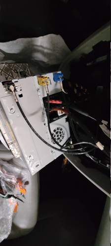

update: Ich habe es mir auch mal zugelegt. Heute angefangen und erst mal ganz viele Frage...
Positves: Versand super schnell, Service sehr gut (Kontakt via EMail und Whatsapp). Lieferung via Fedex kostenlos.
anbei schon mal ein paar Bilder.
Rausklippsen des Center Speakers, des Heitzungsbedienung und des Radios war kein Aufwand. DIe Lüftungsgitter gingen bei mir sehr schwer raus...
20221112
20221112
20221112
+5

Hast Du auch die Adapter besorgt?
FAKRA auf Chinch - für die RFK
FAKRA Abzweigung mit Adapter für die GPS-Antenne (Damit Du die Fahrzeug -GPS-Antenne verwenden kannst
